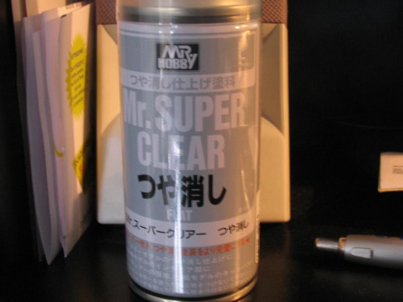

Non mi è mai successo: prova a dar su una mano di primer sulla gomma, giusto per isolarla, e poi clonala. E facci sapere....

infatti pensavo anch'io di spruzzare su qualcosa...ma preferivo un trasparente opaco per non rovinare il pneumatico e riutilizzarlo...
per il borotalco non saprei...forse non sigilla a dovere....
ma di cosa sono fatti sti pneumatici ?? criptonite ?

bisognerebbe chiederlo alla bridgestone......
apparte gli scherzi,credo che tu debba isolare il pneumatico con qualcosa.non so se è meglio un acrilico o altro .andrew59it li colora spesso e forse lui ti può dare la dritta migliore.

ora provo con questo....poi vi dico....
