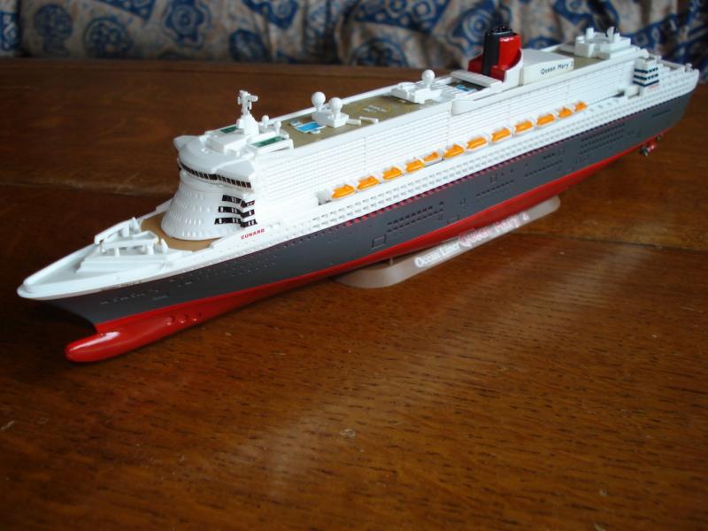

Ecco le foto del modello finito, alla fine ho utilizzato il bianco acrilico come mi avete suggerito e poi mascherato quello ho spruzzato gli smalti ad aerografo
Help Bianco Lucido-dsc01795.jpg   Help Bianco Lucido-dsc01796.jpg   Help Bianco Lucido-dsc01797.jpg

Bella, vedrai che il bianco acrilico non ti deluderà nel tempo, però mi raccomando, proteggila dalla polvere, la più audace nemica di noi modellisti
