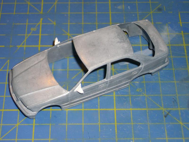

Buongiorno a tutti, espongo il problema e spero di ricevere validi suggerimenti, dato che sicuramente molti di voi avranno già effettuato l'operazione che dovrò andare a realizzare.
Come togliere le scritte da un modello Minichamps?
Dato che il colore bianco è esatto vorrei togliere tutto il resto senza rovinare troppo la vernice.
Suggerimenti?

Purtroppo mi è toccato sverniciare tutto
Stava andando tutto bene e praticamente avevo finito tetto e cofano (una meraviglia con poco sforzo, 15 minuti), quando ho avuto la malsana idea di provare anche (sì, avevo fatto un pò di esperimenti con dei prodotti!) sul cofano posteriore un togli colla cianoacrilica che avevo in casa di non so quale marca.
Dopo dieci minuti si è alzata la vernice dal metallo
Ho dovuto togliere tutti i vetrini, le griglie, il parabrezza e domani svernicierò tutto.
Vabbè, dovrò fare anche lo stemma BMW.
Peccato perchè le decal si toglievano con l'unghia...
Tutta esperienza...
LEASYS non è in linea   Rispondi quotando
