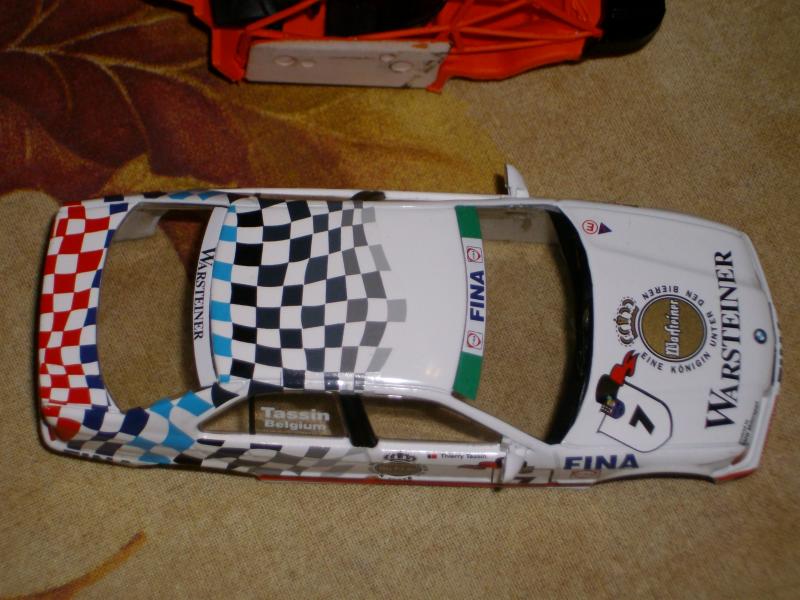

LEASYS 21-11-11 11:43 AM
Togliere scritte da die-cast
Buongiorno a tutti, espongo il problema e spero di ricevere validi suggerimenti, dato che sicuramente molti di voi avranno già effettuato l'operazione che dovrò andare a realizzare.
Come togliere le scritte da un modello Minichamps?
Dato che il colore bianco è esatto vorrei togliere tutto il resto senza rovinare troppo la vernice.
Suggerimenti?
http://www.modellismo.net/forum/atta...1&d=1321868633
albertop 21-11-11 12:07 PM
Di solito uso l'acetone, ma, per togliere piccole decal, come ad esempio le placche portanumero dei rally.
Poi passo un pò i compound Tamiya per togliere eventuali aloni.
Se ho capito bene, vuoi togliere tutte le decal da quella BMW...forse è meglio che immergi tutto nello sverniciatore e rifai tutto da zero.
Troppe decal...non so cosa potrebbe uscire fuori...
Gimlidwarf 21-11-11 12:07 PM
Se sono in decal vai di scotch, se sono in tampografia con i compound
qui parlano anche di alcool per togliere le decal
http://www.f1passion.com/forum/viewtopic.php?t=9119
decals 21-11-11 12:17 PM
Oppure puoi provare con il Micro Sol, non appena si raggrinziscono le rimuovi con un batuffolo di cotone e magari ti aiuti con uno stiuzzicadenti tagliato a scalpello
bruno 21-11-11 02:18 PM
io credo che sui diecast ormai siano tutte tampografie..E si vede perchè non hanno il bordo..In tal caso, chi l'ha fatto, ha usato acetone. Proverei comunque su un pezzettino nascosto prima..con il compound credo ci volglia molto tempo con il rischi di "compoundare" anche le zone circostanti..
AndreaITR 21-11-11 03:48 PM
io ho fatto di recente una Lotus jps ed ho appunto usato l'acetone perchè le scritte erano tampografate certo però che togliere tutta quella roba là la vedo un pò lunga
bullroad 22-11-11 11:28 AM
conviene davvero rifare tutto, usando lo sverniciatore.
lovegt40 22-11-11 12:20 PM
però occhio che poi devi rifare tutte le mondanature nere delle e36 (muso con labbro inferiore, coda e bandelle sottili divise in pezzi sulle fiancate).
Io ne ho buttate via 3 e poi ho desistito molti anni fa.
LEASYS 22-11-11 12:34 PM
Purtroppo mi è toccato sverniciare tutto:(
Stava andando tutto bene e praticamente avevo finito tetto e cofano (una meraviglia con poco sforzo, 15 minuti:approve:), quando ho avuto la malsana idea di provare anche (sì, avevo fatto un pò di esperimenti con dei prodotti!) sul cofano posteriore un togli colla cianoacrilica che avevo in casa di non so quale marca.
Dopo dieci minuti si è alzata la vernice dal metallo:piange:
Ho dovuto togliere tutti i vetrini, le griglie, il parabrezza e domani svernicierò tutto.
Vabbè, dovrò fare anche lo stemma BMW.
Peccato perchè le decal si toglievano con l'unghia...
Tutta esperienza...

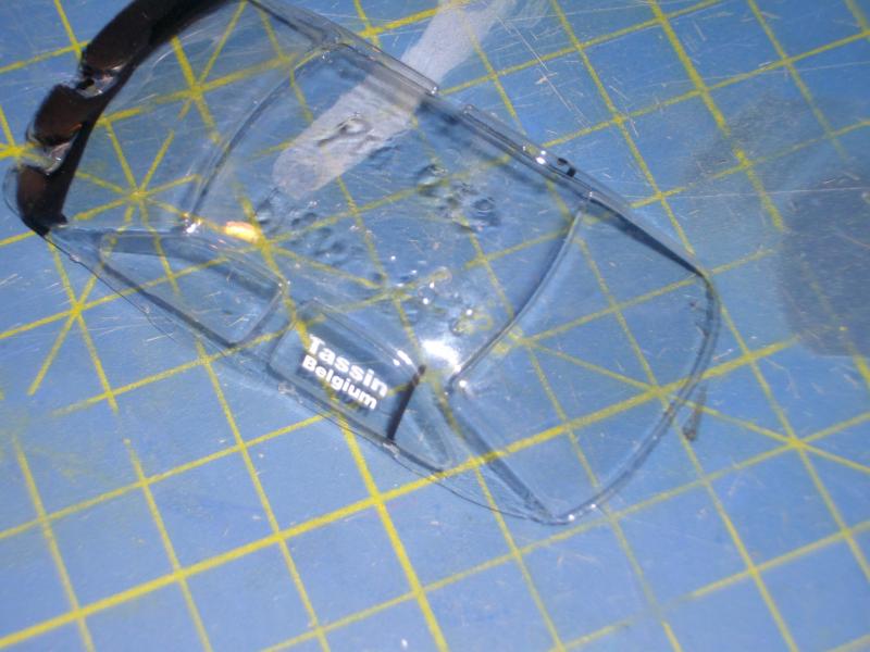

LEASYS 29-11-11 11:19 AM
2 allegato(i)
Sverniciata è sverniciata ormai, una notte in un contenitore per alimenti e tutto è stato risolto, però sui vetri (plastica) le fasce anteriori e posteriori si sono tolte rapidamente, le scritte non vogliono saperne.:confuseds:
Consigli?
http://www.modellismo.net/forum/atta...1&d=1322558255
stefanofavi 29-11-11 11:27 AM
forse usando i tre coumpond dovrebbero venire senza graffiare i vetri, forse :look::look::D

SEJO WRC 10-01-25 02:59 PM
Riesumo questo post per chiedere come togliere le decals dai finestrini in plastica senza scioglierli/rovinarli!
attilaflagdidio 10-01-25 03:12 PM
Originariamente inviata da SEJO WRC (Messaggio 1562604)
buttali nell'alcool per una notte. Al 99% si staccano. Qualora non dovessi farcela vai di compound, ma è LUUNGA. Non provare altro, finisci solo per buttarli via.
decals 10-01-25 03:47 PM
Puoi anche utilizzare un nastro adesivo tenace, lo applichi sopra la decal da togliere e poi come per la ceretta strappare velocemente :brig:
