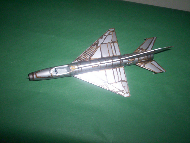

ciao a tutti vorrei sapere come fare per colorare le pannellature di un aereo senza sbavare il colore ma fare in modo che resti solo dentro la piccola fessura tra i due pannelli:c onfused:
stefanof non è in linea   Rispondi quotando
Vecchio 18-07-11, 10:04 PM   #2
Messaggi: 17,623
Originariamente inviata da stefanof Visualizza il messaggio
Impossibile, da qualche parte sbava sempre oppure lo si fa volutamente, come me, poi si rimuove l'eccesso con un batuffolo di cotone pulito per ottenere l'effetto della foto che ho allegato
Ultima modifica di decals; 18-07-11 a 10:12 PM
Vecchio 19-07-11, 11:29 AM   #3
Registrato dal: Jun 2011
Messaggi: 26
stefanof è un newbie...
ahhhh capito, allora meglio se passo il colore ad olio con un pennellino finissimo in modo che vada solo dovrebbe e le sbavature siano minime poi l'eccesso lo elimino dopo, giusto?
(poi tralaltro ho visto che appena si appoggia il pennello sul bordo della pannellatura il colore va dentro e si distribuisce da solo su tutta l'area)

buono a sapersi, mi avevano detto di lavare proprio il modello con il colore ad olio perchè la tecnica si chiama washing ovvero lavaggio e poi con un cotton fioc togliere l'eccesso, ho provato a fare così ma mi sono ritrovato il modello imbrattato in una maniera orrenda ed ora mi vedo costretto a dover sverniciare tutto e reiniziare da capo, che cosa si può usare per togliere tutto?

a forza di strofinare sono arrivato alla plastica su alcuni punti anche se qui non si vede, però ora devo togliere tutto anche sul resto del modello, che cosa si può usare?
