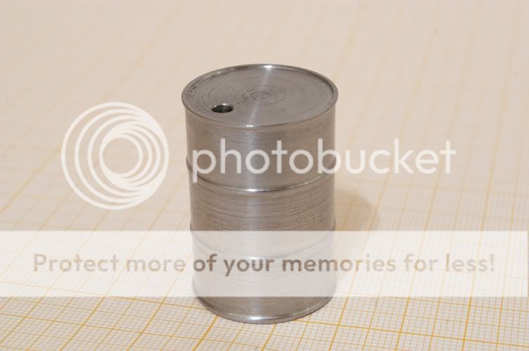

Fusto 200 lt
Materiale: ferro
Strumenti utilizzati: tornio
Da rifinire dettagliando con il foro di sfogo, un bel tappo da recuperare da qualche parte o da farsi, e una bella serie di decal...

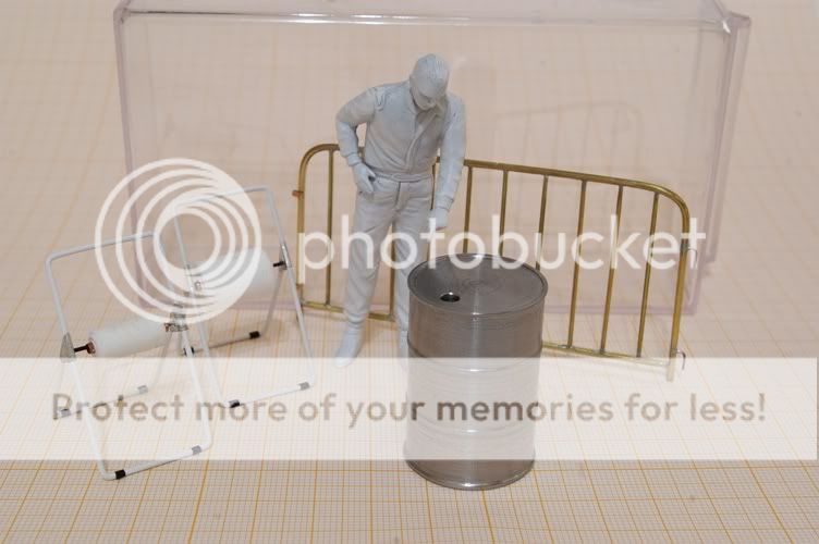

Transenna
Materiale: rod in ottone diametro 1.5mm per la struttura, 1 mm per le bacchette, 0.5mm per gli agganci; foglietto in metallo per gli occhielli; lega per saldature Sn-Pb 50/50 con anima con flussante.
Strumenti utilizzati: saldatore a punta piatta, set "completo" di lime e carta vetrata, pinze, terza mano...
Sta cosa mi ha portato via tanto di quel tempo... è stato il mio primo lavoro di saldatura... Ci ho perso tante ore e un po' di vista, ma è davvero una libidine. Peccato che è "esemplare unico", se ne vuoi un altro il procedimento riparte da capo.
Ora il vero incubo sarà saldare mantenendo in asse i 3 dimensioni i piedini: prima mi devo procurare una morsetta ben fatta, poi proverò l'ultimo passaggio.
Carrello porta rotolo
Materiale: rod in ottone diametro 1mm, tondino in ottone diametro 2mm, Strumenti utilizzati: saldatore a punta piatta, set "completo" di lime e carta vetrata, pinze, terza mano, carta igienica/fazzoletti di carta, vinavil, colla ciano, primer, colori vari in vasetto o bomboletta, tubi in gomma Tamiya...
Figherrimo anche questo! Le saldature sono nascoste dal triangolino ricavato dalla parte metallica di un vecchio floppy.
Che ne dite, come siamo messi a proporzioni?

Bravo, mi permetto di darti solo una dritta: una sagomina per l'angolo arrotondato del telaio della transenna, e magari un sistemino per spaziare perfettamente le sbarre orizzontali e nello stesso tempo tenerle ferme finchè saldi: in pratica uno "stampo" in legno negativo del telaio, a quel punto puoi darti alla piccola produzione

ottima l'itdea di una dima per le transenne, comunque tutti veramente bellissimi!!!!

Per i rotoli di carta,forse se lasci un pezzo penzolante,è ancora iù realistico.(col nastro Tamiya?)

Che dire.... complimenti. Concordo su quanto ha detto Gionc: una piccola dima per tenere le barre della transenna perferramente allineate. Basta che incidi un pezzo di legno con 3 tagli paralleli larghi quanto il filo di ottone, e poi man mano che saldi sposti la transenna e vai avanti... dopo aver fatto di questi lavori, non farai una gran fatica a risolvere quest'ultimo problema.
In effetti ho già fatto una dima per la piegatura molto grezza con 4 chiodi piantati in una tavoletta di legno.. le due pieghe della struttura vengono abbastanza simili. Stasera se riesco metto una foto della dima e un confronto tra questa transenna ed un'altra in fase di avanzamento.
Il sistemino di spaziatura è una buona idea, anche per tagliare tutte le barrette della stessa lunghezza... devo studiarmelo un po'.
Non ho manco il tornio...
Il tornio non l'ho nemmeno io, in effetti per quel lavoro ho fornito le quote, poi me l'ha fatto un amico con un tornio professionale. Questo sarà il master per una successiva fase di clonatura.
Per i rotoli, avevo provato a fare il pezzetto che penzola, ma poi l'avevo incollato. Si è cmq sempre in tempo, basta ritagliare un'altra stricia di carta igienica e fare un paio di giri sul rotolo.

Che saldatore usi quello del "brico"? o hai una piccola stazioncina?
Ho usato un saldatore prestato da un amico, purtroppo l'ho restituito e non ricordo i dettagli di potenza etc. Appena me lo ridà vi aggiorno.
