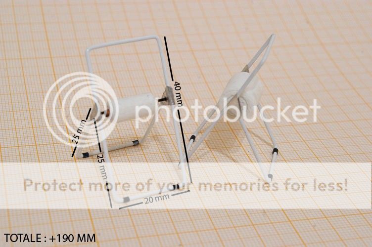

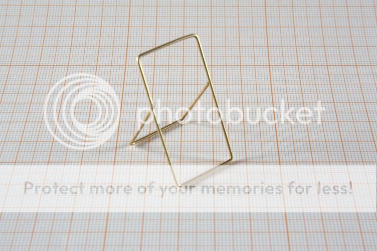

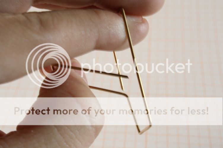

Per tutti quelli che hanno trovato interessanti i portarotoli, aggiungo qualche dettaglio per realizzarseli a casa. Come detto, è necessario un rod da almeno 20 cm. in ottone da 1 mm. di diametro, da piegare sette volte nell'ordine che si può intuire dalle foto. Bisogna curare un po' la lunghezza dei vari segmenti e l'angolo dato ad ogni curva (90° in tutti i casi, ad eccezione delle pieghe che creano il cavalletto posteriore) in modo tale che la struttura risulti simmetrica e dritta: altrimenti sarà una torre di Pisa...
In questo modo avremo una struttura in grado di stare già in piedi da sola, e sarà sufficiente dare due punti di saldatura dove l'inizio e la fine del rod vanno a combaciare. Quei punti andranno coperti con un triangolino in metallo (o plastica, a seconda di quello che si preferisce lavorare) forati nella parte interna del portarotolo in modo da sostenere il rod da 0,5 mm. di diametro su cui fissare il rotolo.
