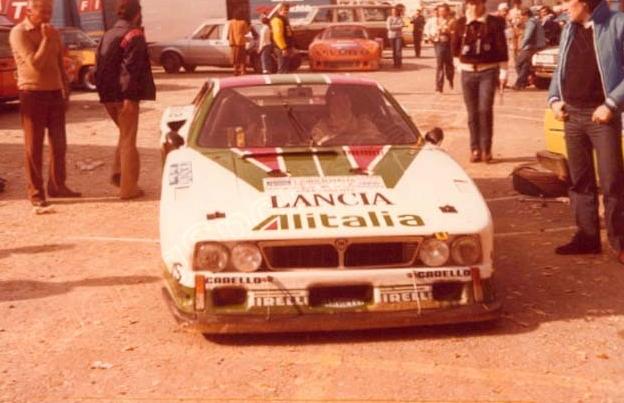

Ciao a tutti stavo cercando delle references per realizzare la Beta Montecarlo turbo gr. 5 versione alitalia che corse il giro d'Italia del 1979. Credo che possano andare ugualmente bene anche le foto della versione rossa e nera (sempre corta) che corse nello stesso anno con il numero 577. Se qualcuno può darmi una mano...

Un grosso grazie a Bisho per avermi segnalato quelle foto oltretutto c'è una splendida immagine del posteriore della 576 che sarà utilissima e un grazie anche a Sandro67 che mi conferma che Hiro, per lo meno per quanto riguarda la riproduzione delle fattezze del modello, ha lavorato in maniera egregia quindi userò anche le foto del loro modello montato messe sul loro sito.
Posto una foto di un modello, con alcuni evidenti errori che spero di evitare, a confronto con le immagini dell'auto reale.
Allora il primo e più evidente è che la coda non è stata ridotta come lunghezza, la seconda è che manca il sedile del navigatore, anche il muso mi lascia perplesso secondo me è da rifare riducendo le dimensioni dello spoiler anteriore (sicuramente è così sul modello di Racing43 su cui sto intervenendo che riproduce la versione blu da pista dell'anno successivo), inoltre gli specchietti sono della forma sbagliata per quanto riguarda il braccio di sostegno quelli della versione reale assomigliano di più a quelli della 037 che non a quelli usati nel kit, inoltre ma questa è più un impressione che non una certezza, chiedo a Sandro67 di verificare, se ha tempo e voglia sul MFH se è veramente così, che la coda non finisca verticale come quella da pista ma sia leggermente inclinata verso le ruote man mano che scende (non so se sono stato spiegato in questa frase)
Chiedo conferma di quanto da me sostenuto a chi magari ha più occhio di me a questi "dettagli" o conosce meglio la vettura

Sandro l'hai già montata/finita? ocio perchè al posteriore c'è un piccolo errore (ma probabilmente te n'eri accorto anche tu) l'apertura ha gli angoli retti in realtà erano arrotondati ti metto una foto così mi spiego meglio perchè a scrivere sono un cane.
