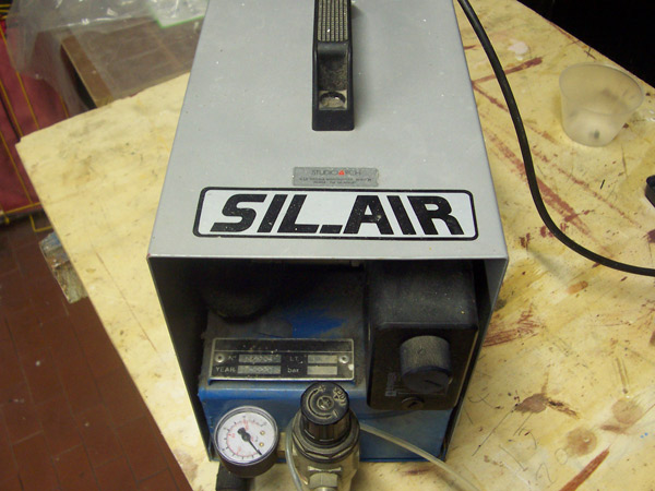

ho bisogno di una mano...come da titolo ho un bel problemone con il compressore..sono 5 mesi che no lo accendevo e tutto felice per provare la nuova cabina ho attaccato tutto e ho iniziato a verniciare...risultato:uno schifo con una vernice tutta granulosa...mi ricordavo che qualcuno aveva gia avuto lo stesso problema ma non ho trovato il topic (moderatori non mi seviziate! )..
vi posto una foto del compressore in questione..(che fra l'altro è del padre di un mio amico... ) perchè a quanto mi ricordo che qualcuno aveva detto devo pulire i filtri ecc ecc giusto? come faccio secondo voi??
vi ringrazio come sempre!

vi posto alcune foto del compressore in questione..ieri sera sono stato fino alle 3 e mezzo ad ammattirmi...lo smontato e rimontato ma non ho idea di come risolvere il problema...penso proprio che lo porterò in qualche centro assistenza..dopo aver rotto anche un dado particolare nel tentativo di stringerlo...bè è anche vero che sulla targhetta del compressore cè scitto : year: 1990 ( :-D )
non so nemmeno se quello che ho tovato era il filtro!!...pero il problema almeno adesso è sicuro...cè l'olio nell'aria..(ho gia frullato i tubi!!) e secondo me era anche in abbondanza nel vano motore come si nota in una delle foto che vi posto..cosi ne ho tolto un po....bà..speriamo di risolvere tutto entro poco tempo!fatemi gli auguri!

ho cercato questa marca su internet..il modello è bello vecchio infatti non l'ho trovato..ho scoperto che proprio perchè ha il motore in bagno d'olio è uno di quei compressori silenziosi!....scusate l'ignoranza! :-D
sulla targhetta inoltre cè anche l'indirizzo di dove è stato acquistato...ci farò un salto..sempre che il negozio ancora esista...

l'ho aperto in quasi tutte le sue parti..ma di filtri nemmeno l'ombra...pensavo che fosse quel cilindretto dorato con il 5 stampato sopra..ma dentro è cavo...e sembra tutto tranne che un filtro!a cosa serve quell' "ampolla" trasparente?ultimamente ci si formano all'interno migliaia di goccioline...io pensavo fosse l'umidità...ma poi ci sono passato con il dito e mi è sembrato olio...bah! ???
proprio ora che avevo finito la cabina si doveva rompere il compressore...! :-o

Il filtro è proprio quel cilindretto dorato che non è altro che ottone sinterizzato.
Leggere i vostri commenti ed osservazioni è sempre una esperienza da non dimenticare....
In passato se ne è già discusso ampiamente. i motori in bagno d'olio sono estremamente silenziosi ma hanno questo difetto congenito, soffiano anche umidità emulsionata ad olio. Il filtro di uscita aria non è sufficiente, e più il compressore è anziano e più il difetto diventa macroscopico.
Come ho già suggerito a qualcuno, ed ovviamente il consiglio si è perso nei meandri del forum debitamente non ascoltato, è necessario posizionare un altro filtro simile tra il motore ed il serbatoio o l'eventuale polmone. Questo doppio filtraggio mette al riparo dall'inconveniente.
Ti suggerisco di lavare il complesso filtro con detergente per piatti ed acqua calda, con particolare attenzione per l'elemento filtrante in ottone. Rimonta con attenzione e periodicamente spurga la condensa emulsionata.
Pulisci bene il compressore che visto così potrebbe farti incoprrere nel penale......

Il serbatoio, anzi in questo caso meglio dire polmone viste le dimensioni, è o dovrebbe essere quell'aggeggio cubico blu al quale è collegato tutto l'ambaradan, tipo filtro e pressostato.
In ogni caso tieni a mente bene la sequenza delle apparecchiature.
Il filtro non riesci certamente a costruirlo, ma devi acquistarlo, e lo si trova a circa una ventina di euro. Il tubo che collega il motore al serbatoio o polmone, và interrotto con questo filtro. Oggi è tutto molto semplice perchè in commercio ci sono gli attacchi rapidi e tubi di polietilene flessibili.Con pochissimi euro, circa 5 o 6, compri tutto l'occorrente per effettuare la modifica. Un metro di tubo, quattro innesti rapidi da collegare uno all'uscito dal motore, due da collegare in entrata ed in uscita dal filtro ed uno da collegare in entrata del polmone. Pochi minuti ed avrai un compressore con aria pura. Se per caso dovesse saltare il motore, e può certamente capitare se lo si usa intensamente come il sottoscritto, un saltino in discarica può essere foriero di sorprese. Frigoriferi ancora funzionanti si trovano con una certa facilità.....
