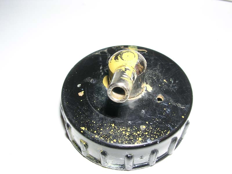

Ciao a tutti. Come da foto che allego qui sotto ho tale coperchio del serbatoio dell'aerografo parzialmente intasato. Ne ho un'alto nuovo di pacca e sto usando quello, ma vorrei ripristinare pure questo.
Pur lavandolo scrupolosamente con acqua corrente ad ogni utilizzo inizia a mostrare segni di intasamento. Anche solo facendoci scorrere acqua mentre in quello nuovo passa alla grande in questo esce a "colpi" quindi pure la vernice fa fatica a passare non arrivando all'aerografo. Visto che ormai l'acqua non gli fa più nulla...cosa posso utilizzare per spurgarlo? Avevo pensato a del diluente nitro, ma con le parti in plastica ho paura di fondere tutto.
Cosa mi consigliate? Purtroppo non è smontabile; viene via solo il tubicino.
Grazie!

1. mi sembra strano non sia smontabile, posta una foto della parte interna
2. è consigliabile ogni volta che finisci di spruzzare un colore dare una spruzzata col diluente apposito (alcool o nitro) fino a che questo esce "pulito", segno che ha portato via la maggior parte di colore rimasto tra serbatoio e ugello.
3. usa pure alcool, chante clair, olio dei freni o nitro per pulire il tutto, anche lasciandolo un pò a bagno. questo tipo di plastica è dura e non viene intaccata dai diluenti.

il tubicino che "pesca" dal barattolo è sicuramente sfilabile.
vai pure tranquillo col diluente come dice Bootsy,non dovrebbe succedere proprio nulla.
ti consiglio,appena puoi,di comprare un aerografo più "evoluto",quelli lì sono economici ma hanno molti limiti..
Anche se,per parti estese come le carrozzerie,hanno la "gettata" giusta....

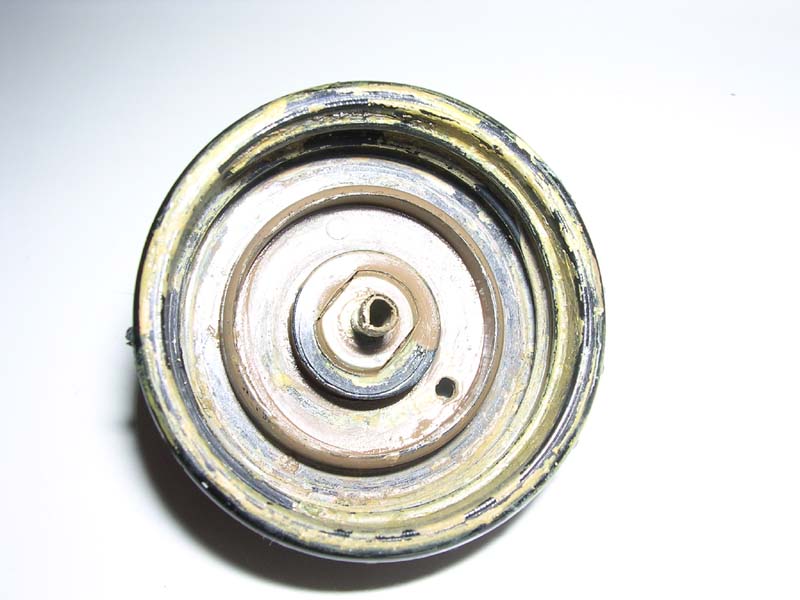

Ora vi faccio subito la foto! Il tubicino è sfilabile infatti per pulirlo lo tiravo via sempre..comunque grazie per i consigli, proverò con del diluente nitro. Magari lo immergo per far sciogliere bene "l'intoppatura".

Credo che questo tipo di plastica non abbia problemi con il nitro ,pero puoi far una prova su un pezzetto con un pennello.
Puoi comunque mettere il nitro dentro la parte in metallo direttamente con un pennello, lasciarlo agire e poi pulirlo con un pezzetto fazzoletto di carta a forma di cilidro.Lo infili e lo giri più volte.
Attenzione a non usare i panni di carta da cucina, perchè si disintegrano con il nitro

attento che dentro al tappo del serbatoio dovrebbe esserci una guarnizione bianca,toglila prina di lavare col mnitro o si secca!!

se hai usato colori tamiya,con lo chanteclair in 5 minuti (ma anche meno) torna nuovo...

butta tutto in nitro per un' oretta e torna nuovo.
