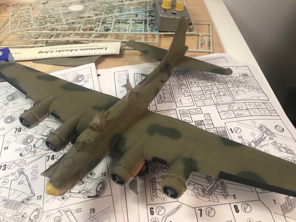

Ciao ragazzi, non so se è la sezione giusta per inviare questo messaggio ma io ci provo. Moderatori per favore scusatemi se ho sbagliato.
Sono passato da dinamico a navale e adesso sono approdato allo statico in kit di plastica; Sto finendo un B 17 della Revel e adesso devo verniciare: ho già fatto tutta la livrea con colori acrilici revell con l’aerografo, Adesso devo dare la vernice trasparente per poi invecchiare e per poi ricoprire con opaco.
Su Internet ho trovato qualsiasi informazione ma ovviamente non quella che serve a me, la domanda è’ questa: vorrei recuperare delle vecchie vernici che avevo e richiedo, su una livrea fatta ad aerografo con vernici acriliche, posso dare vernice trasparente Model master al solvente diluita conacquaragia? Successivamente posso invecchiare con colori ad olio e poi dare vernice trasparente acrilica opaca?
Vi allego delle foto per chiarire le vernici che uso.
Vi ringrazio tantissimo se vorrete aiutarmi e non criticate troppo se ho detto delle stupidaggini.
Dario

Ciao. Di risposte certe non te ne posso dare, però da " disciplinare" non é mai consigliabile usare vernici diverse, di marche diverse con diluenti diversi. Il fatto che siano vecchie può solo aumentare i rischi. Magari dopo i primi giorni e settimane non succede nulla ma dopo 4-5 messi possono comparire crepe o sfogliarsi il colore. Di base l'acrilico puoi darlo su tutto, come gli olii sugli acrilici non danno problemi. Su gli altri passaggi non saprei. L'unica é fare delle prove....

la finitura dell'aereo mi sembra sì opaca ma, non so se è effetto della foto, mi sembra un poco gessosa. Attenzione che il trasparente lucido su una base ruvida, non liscia e setosa, non ti aiuterà nella stesura degli olii.
Comunque puoi dare una trasparente lucido acrilico a base alcolica (io ti consiglio il Tamiya X22) e poi puoi lavorare con gli olii da diluire con acqua ragia, white spirit o ad esempio il diluente Humbrol che è poco aggressivo. Userai gli stessi diluenti per rimuovere gli eccessi.

Ciao grazie mille del consiglio. Hai ragione, la finitura oggi è’ molto “setosa”. Come posso rimediare? La liscio con un panno? Non vorrei lasciare righe.

se la finitura è setosa va bene, la seta al tatto è morbida, liscia. Diverso se è "Gessosa" o un pò ruvida al tatto.
Come si rimedia in questi casi? Lisciando con carte abrasive e micromesh bagnate. Però l'acquisto di questi materiali dipende tutto da quanta intenzione hai di continuare sul modellismo statico. Se questa è una "scappatella" dal tuo navale, bè allora non ti consiglio di investire molto (economicamente) su questo modello. Se invece la tua intenzione è di continuare con lo statico allora il discorso cambia e dovresti considerare l'idea di ampliare i tuoi strumenti di lavoro.
Ho trovato un negozio fisico a Vigevano che vende tamiya, e ha in casa l’x22. Perfetto.
Mi farò consigliare il diluente apposito.
come diluente io ti consiglio di acquistare il MrHobby Leveling Thinner.
Xf-86?
per provare può andare bene, anche se per i miei gusti è ancora troppo semi opaco che un vero e proprio opaco.
