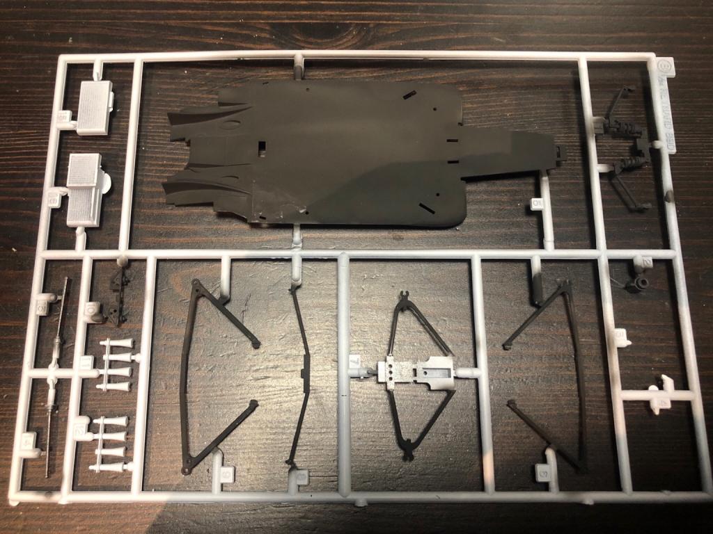

Ragazzi oggi ho usato l’aerografo per la prima volta in vita mia!!! Tanta emozione, paura di fare casini, ma alla fine considerando l’inesperienza il risultato è soddisfacente! Grazie a tutti i vostri consigli ho imparato come usare l’aerografo (il che cambia radicalmente il modo di fare modellismo), come smontarlo e rimontarlo, come pulirlo! Rinnovo ancora a tutti il mio ringraziamento per la pazienza e per il tempo che mi avete dedicato con tutti i consigli. Sebbene oggi mi sia cimentato solo con vernici opache (che si stendono con più facilità e con più uniformità), ho già capito che bisogna buttare tutte le bombolette di TS della Tamiya perché l’aerografo è qualcosa di un’altro pianeta! Presto tornerò a chiedervi consigli e istruzioni per le vernici da usare, ma intanto vi posto qualche foto dei risultati odierni! Siate clementi, ricordatevi che era la prima volta totale in vita mia!!!

Kit: Italiya Reynard 89D (Formula 3000) della Hasegawa (‘na mezza fetecchia come qualità, ma mi serviva solo come cavia)
Blocco Motore verniciato con X-10
bre76 non è in linea   Rispondi quotando

Varie parti verniciate con XF-1
