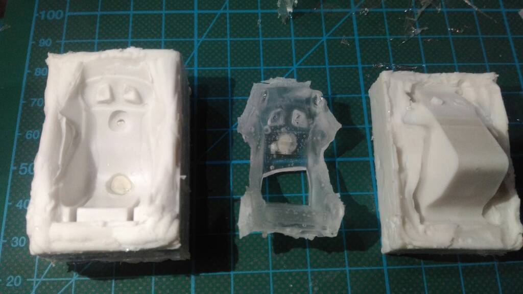

Vecchio 14-04-20, 11:03 PM   #17
Registrato dal: Jan 2020
Messaggi: 77
and.alfieri è un newbie...
Continuo a fare i sedile col buco...
Questa volta (è la terza) ho chiuso il foro di sfogo e ho spinto a morte la resina finché non è uscita dallo stesso foro dal quale la stavo immettendo. Per inciso, il foro si trova esattamente in corrispondenza del centro del buco.
Quello che succede è che, una volta riempita la forma, la resina viene spinta a uscire per quel foro formando il buco. Infatti me la trovo sempre fuori, secca.
Ora provo ancora, chiudo tutti i fori e metto la resina direttamente nella forma. Vediamo che succede... Prove di clonaggio-img-20200414-wa0015.jpeg

Vecchio 15-04-20, 01:12 AM   #18
Messaggi: 7,424
Il problema per me è proprio che la "spingi" dentro senza sfoghi. Rimane intrappolata aria che viene compressa e quando smetti di "pompare" l'aria espande di nuovo facendo fuoriuscire la resina e lasciandoti il buco.
Vecchio 19-04-20, 09:13 AM   #19
Messaggi: 77
Niente, continuo a fare sedili col buco...
Stavolta non ho iniettato a pressione, ho colato nella forma e ho chiuso.
A questo punto penso che sia in questione di stampi... magari le pareti laterali sono troppo deboli e la resina preferisce uscire da lì che rimanere dentro???Prove di clonaggio-p_20200419_081030.jpeg

Vecchio 21-04-20, 10:34 AM   #21
Messaggi: 7,424
Vedo che hai forato lo stampo in quella zona.....
Vecchio 21-04-20, 12:48 PM   #22
Messaggi: 77
Sì... ho pensato, visto che la resina si ritira ed è quello che provoca il buco, in corrispondenza del foro faccio una "vaschetta" dove la resina, ritirandosi, succhia resina nuova e riempie il buco. Spiegazione non molto tecnica, lo so...
Il risultato per il momento mi dà ragione, certo è che il metodo non è molto ortodosso, devo affinare la tecnica

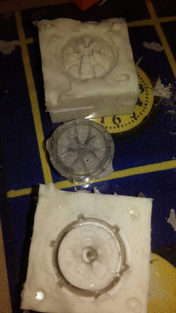

Nel mio pochissimo tempo libero, continuo con le mie prove di clonaggio.
Dopo aver fatto 5-6 copie del sedile, mi sono ritenuto abbastanza soddisfatto e sono passato a qualcosa di più difficile: il cerchio.
Per clonare un cerchio ho capito che il problema principale è identificare la superficie di distacco delle due valve. L'ideale sarebbe avere una superficie uniforme dalla quale le razze emergano senza sottoquadri. Ora, come realizzarlo?
Una prima idea è stata quella di tagliare degli anelli in gomma e incastrarli all'interno del cerchio. Il risultato lo vedete in foto e non è male. La parte a gradini andrà tagliata via ma la finitura è ottima.
Però si può migliorare: invece di anelli in gomma, pensavo di usare il metro di Ikea arrotolato, che infilato all'interno del cerchio prenderebbe automaticamente la forma. Potrebbe funzionare?Prove di clonaggio-p_20200624_215711.jpeg

Vecchio 25-06-20, 03:54 PM   #24
L'avatar di jinkazama82it
Registrato dal: Aug 2016
residenza: Palombara Sabina
Messaggi: 1,716
jinkazama82it ha una pessima reputazione!
boh non mi convince molto la clonazione del cerchio, l'ideale sarebbe avere uno stampo che consenta di avere il prodotto finito senza ulteriori interventi come la rimozione delle parti in eccesso o l'incollaggio di altre parti su di esso ma probabilmente non è una cosa fattibile a livello amatoriale.

Vecchio 25-06-20, 06:21 PM   #25
Io non ho capito la storia degli anelli..Per fare uno stampo io colerei la gomma fino a metà cerchio..Poi colerei l'altra metà...Ovviamente prevedendo canali colata e sfoghi aria per eventuali dsotto squadra..
