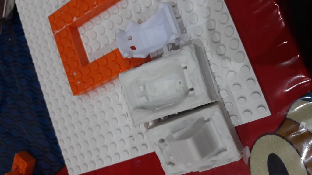

Ok, la nivea ha funzionato decisamente meglio (la prossima volta userò la vasellina pure io), ho preparato la resina e l'ho infilata con una siringa nella forma attraverso uno dei fori... domani vediamo che viene fuori...Allegato 357566

Il sedile è venuto senza schienale. Evidentemente avendo iniettato la resina a pressione, questa è uscita dal foro di sfogo senza riempire lo spazio a disposizione. Il cerchio è venuto uno schifo perché gli stampi si erano incollati e li ho aperti con il cutter, perdendo molti dettagli. E poi pure qui la resina è uscita prima di riempire tutto.
Ho rifatto la colata tappando gli sfoghi, vediamo se migliora...Allegato 357909
