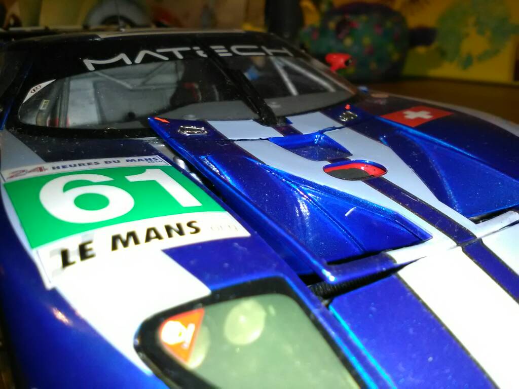

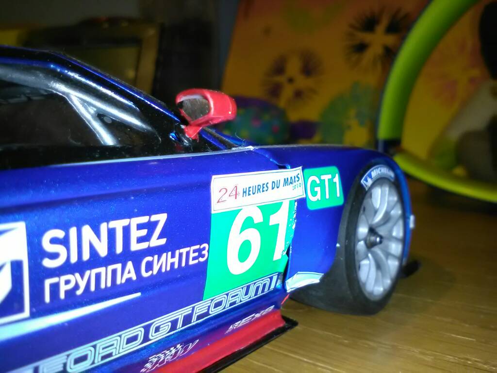

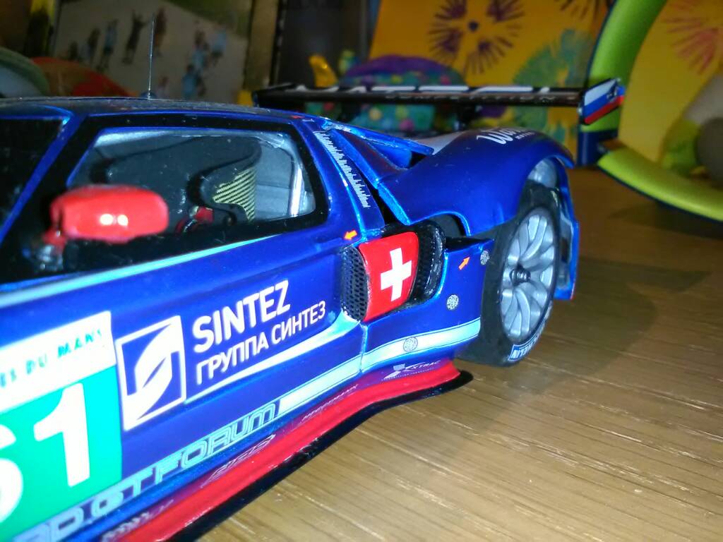

Buona serata a tutti. Ho bisogno di consigli. Oggi spolverando i modelli in vetrina, mi sono accorto che al modello Ford gt similR, si sono deformati entrambi i cofani.. Premetto che non sono vicino a fonti di calore. Qualcuno ha qualche idea per un rimedio? Come riesco posto foto... Grazie a chi potrà essere d aiuto..

Vecchio 08-02-20, 09:39 PM   #3
Registrato dal: Mar 2005
Messaggi: 5,596
Originariamente inviata da totalwhite Visualizza il messaggio
Vedendo la deformazione mi viene da pensare che la vernice abbia "tirato" la plastica deformandola. Prova a togliere i cofani e a scaldarli man mano col phon senza esagerare e vedi se succede qualcosa... altrimenti ho idea che ci sia ben poco da fare... Ho avuto sia la ford che la pescarolo e le ho vendute... la plastica non mi piaceva per niente... mi pareva di bassissima qualità. E infatti....

Ti ringrazio, proverò e nel peggiore dei casi cercherò di rinforzarli con un filo metallico e bloccare tutto...

Come fa una vernice a tirare la plastica? Mai vista una cosa del genere
Vecchio 09-02-20, 05:05 PM   #6
Messaggi: 7,661
Davvero strana come deformazione. Potresti anche provare a mettere i pezzi in acqua calda così da renderli "malleabili" e ripirstinare la forma corretta.
Esatto poi li incollerei al resto della macchina, che non sarà più apribile ma rimarrà almeno guardabile e sei sicuro che rimarranno sempre a loro posto

Strano che riguardi solo i cofani..Dopo quanto tempo?
Scusa l'ignoranza ma sono kit tutti in plastica?

È un kit in plastica fatto 5/6 anni fa.. Mai stato vicino a fonti di calore né a luce diretta solare...

Anche un parafango anteriore, come si vede dalle foto..

se sono state usate vernici a base nitro o altro solvente è facile che accada con plastiche di qualità scadente, ad esempio i bicchieri di plastica, non tutti, se ci spruzzi dentro il contenuto di una bomboletta di vernice acrilica dopo qualche minuto ti ritrovi il bicchiere sciolto , quindi possiamo ben dire che la qualità di quella plastica era pessima.
però è sempre un gran brutto colpo veder così rovinate delle opere d'arte.

Ho usato primer e vernice tamiya....
