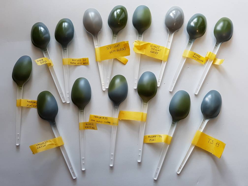

Al tempo, al momento di decidere quali trasparenti usare sullo Spit, io avevo risolto così.
Ogni cucchiaio è un trasparente di finitura, marca, supporto diverso.trasparente per kit in plastica-20190106_151034.jpeg

la mia scelta per lo Spit è stata Alclad, l'Aqua Gloss per la finitura lucida ed il Klear Kote Flat per la finitura opaca finale. Però in realtà quello che ti volevo dire era di provare, prova su un cucchiaio la tua base coat e poi prova il trasparente.
Per esempio nel Phantom come finitura lucida sto usando il Klear Kote Gloss di Alclad e non l'Aqua Gloss.
Ciao, Massimiliano.
