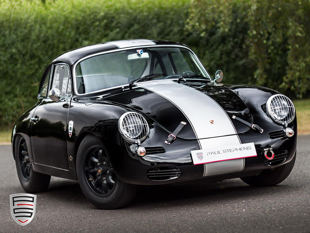

Recepito!!
Grazie a tutti, allora farò così:
1- Primer
2- TS14
3- TS26 per fare una striscia bianca al centro
4- Decals
5- TS13 per fissare il tutto
La foto è per darvi un'idea di quello che vorrei realizzare.
Il modellino è una Porsche 356B scala 1:16.

Inverti il 3 col 2 altrimenti auguri
quoto nella maniera più assoluta

In foto il bianco sembra argento....
Vecchio 05-01-19, 11:59 AM   #10
L'avatar di shen_lei
Messaggi: 4,981
shen_lei inizia ad ingranare.
Anche per me è argento.
Comunque giusto per la cronaca, quella macchina si chiama “ poco bastardo”
