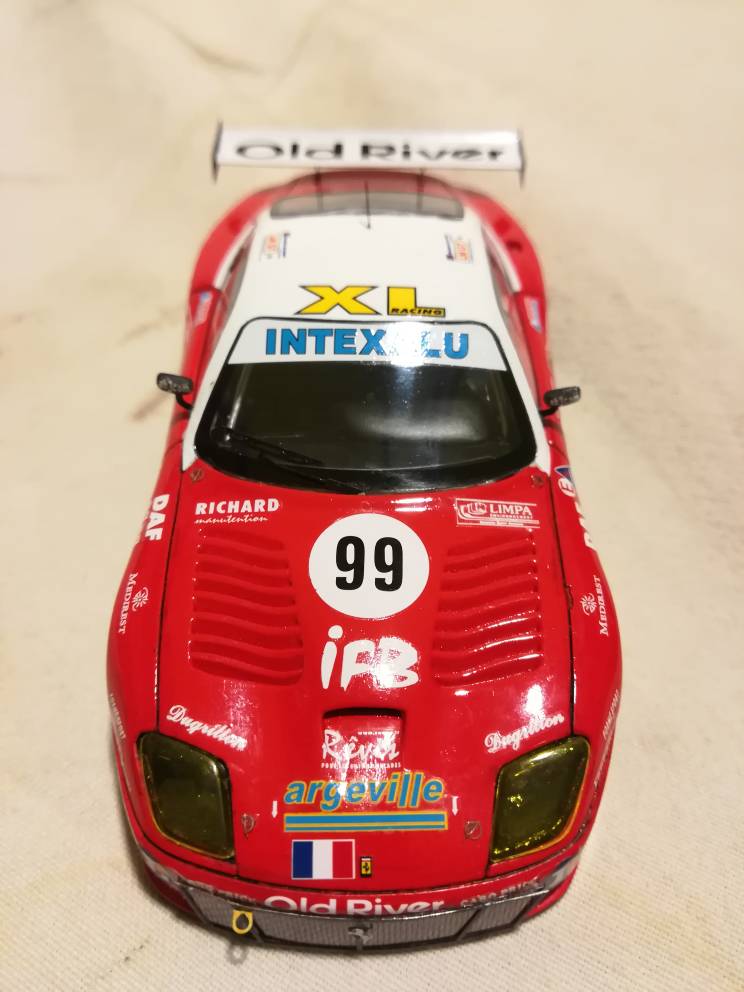

Vecchio 24-11-17, 01:00 AM   #40
Registrato dal: Feb 2007
Messaggi: 209
teo73 è un newbie...
Ciao a tutti, dopo mesi ho completato il modello.....dopo la verniciatura ho dato del semplice trasparente da bomboletta che ha reso il tutto abbastanza lucido. Sono soddisfatto anche se la strada é ancora lunga.
