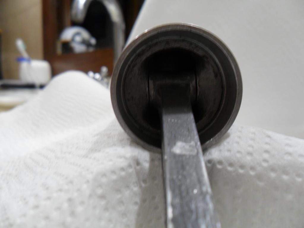

Vecchio 01-12-16, 10:26 PM   #108
Registrato dal: Jun 2009
residenza: torino
Messaggi: 4,215
SergioD inizia ad ingranare.
buonasera .questa sera vi presento il pistone che' e' quasi finito . manca ancora una finezza che e' il foro filettato di estrazione ed un perfezionamento della sagoma del cielo la quale non e' ottenuta tramite fresatrice ma bensi' a mezzo di seghetto lime e dremmel.Devo dire che nonostante il metodo non sia dei piu' semplici ho ottenuto buoni risultati(forse meglio che a macchina per certe sagome) se si nota la finitura e la forma confrontata con quella originale.
Il prossimo passo e' l'albero a gomiti una bella impresa visto che le varie parti verranno unite gia' finite a mezzo di saldatura .Quindi quello che ne scaturira' dovra' gia' essere una cosa funzionale .
