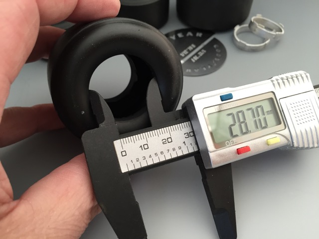

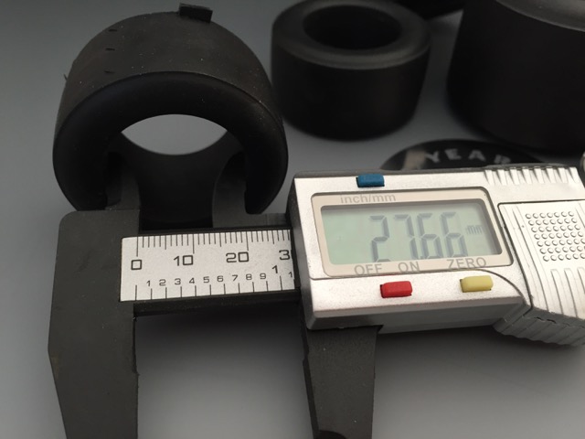

trovate le misure delle gomme hiro f1 70.
almeno possiamo confrontarle con le tamiya
gomme anteriori
Pneumatici corretti per le F1 1:12 tamiya-2015-04-29-10.45.41.jpeg   Pneumatici corretti per le F1 1:12 tamiya-2015-04-29-10.46.16.jpeg   Pneumatici corretti per le F1 1:12 tamiya-2015-04-29-10.46.29.jpeg
Ultima modifica di liguo; 29-04-15 a 02:18 PM

ho controllato le gomme originali della lotus 72D ( ristampa).
Le hiro sono più grandi effettivamente, di 2 mm sull' anteriore ,sia in altezza , larghezza e anche il diametro interno..differenza che rende la spalla della goma più alta .
Mentre le posteriori , rispetto sempre alle originali tamiya lotus 72d, sono molto più grandi,
4 mm in altezza, 6.5 mm in larghezza, mentre solo il diametro interno è 1mm inferiore alle tamiya .
quindi i cerchi originali credo possano andar bene lo stesso....bisogna modificare solo posteriori in larghezza.
Ultima modifica di liguo; 30-04-15 a 12:45 PM
