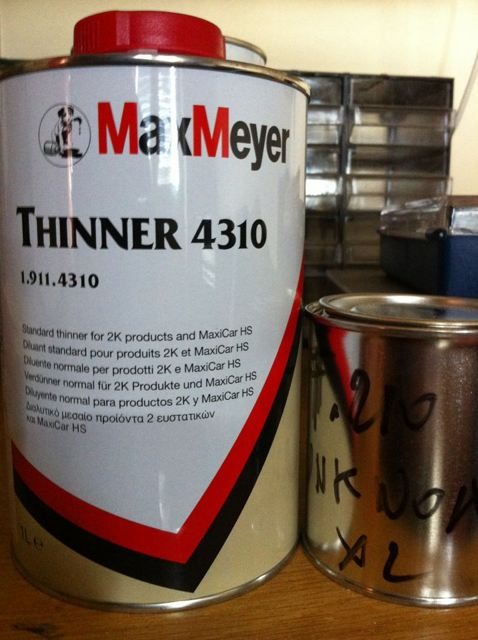

Ciao ragazzi, una domanda.. Dopo anni mi sto rimettendo a modellare.. Ho un po' di ruggine, ma spero di riuscire a riprendere! Oggi mi sono trovato di fronte ad un problema. Anni fa avevo comprato la vernice da carrozziere per fare tre modelli, lancia delta, stratos e 037! Ebbene ora non mi ricordo più come va diluita la vernice e come va catalizzato il trasparente.. Provo a postare le foto dei prodotti! Diluizione vernici..-imageuploadedbytapatalk1350209340.678101.jpgDiluizione vernici..-imageuploadedbytapatalk1350209353.149860.jpg

Ciao,
Non so se riusciro' ad esserti utile, ma ci provo. Innanzitutto per esperienza quelle vernici dopo un po' di anni,come dici di averle tu, rischiano di non essere piu' buone...se non le hai mai aperte potrebbero ancora essere ok, diversamente prima di usarle sul modello farei qualche prova.Detto questo per quel che riguarda la diluizione del lucido e' data solitamente dal rapporto tra il contenuto del contenitore del catalizzatore e quello della vernice se sulla latta del lucido non c'e' specificato diversamente; nella foto si vede che il catalizzatore e' da mezzo kilo, il lucido non lo leggo,se fosse un kilo vorrebbe dire che devi diluire 2:1...per i colori invece penso dipenda tutto dalla pistola o aerografo che usi e dal tuo modo di verniciare, io ad esempio utilizzo la vernice molto diluita in mani successive e leggere con una pressione di ca. 2,5 bar con aerografo,anche se per le vernici che hai tu solitamente e' preferibile utilizzare una pistola a spruzzo con pressione maggiore... De gustibus...
Spero di non averti detto castronerie,in tal caso mi auguro qualcuno mi corregga! In bocca al lupo e buon lavoro

grazie mille della risposta. le vernici sono ancora sigillate, spero siano ancora utilizzabili.. cmq farò delle prove come mi hai suggerito! ricordo di aver letto che un ottimo modo per testare la verniciatura è quello di verniciare sui vasetti di yogurt giusto? purtroppo ho sempre verniciato a bomboletta e solo poche volte a compressore, ma purtroppo non mi ricordo più le diluizioni e le pressioni.. farò delle prove.. speriamo.
il lucido è da chilo come dici tu, quindi proverò a fare 2:1.
