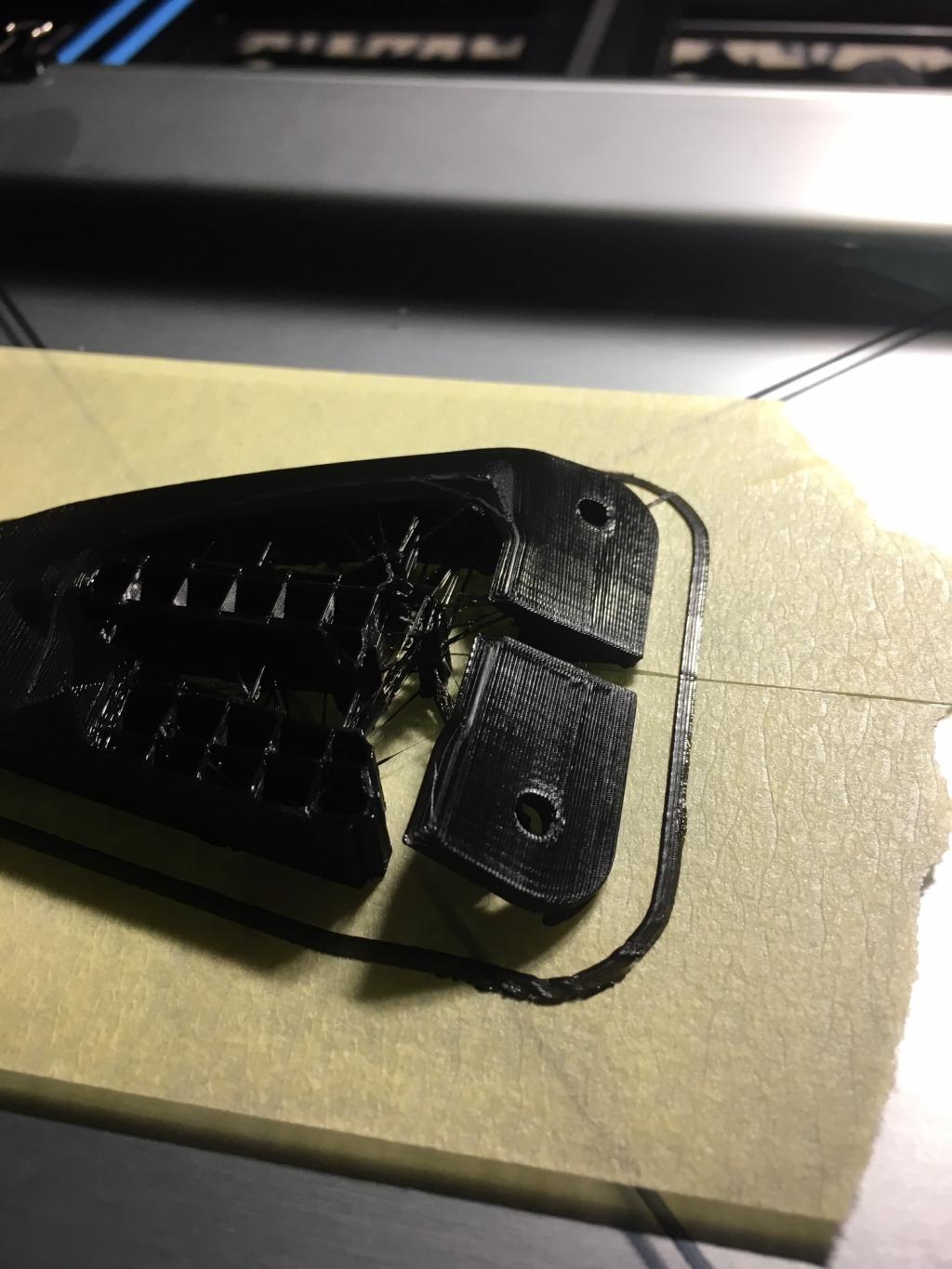

Ho migliorato la qualità ma questo pla non è dei migliori tende ha deformarsi sui bordi.La mia stampante 3d-20190110_130116.jpgLa mia stampante 3d-20190110_130233.jpgLa mia stampante 3d-20190110_130202.jpgLa mia stampante 3d-20190110_130352.jpg

Serve un po' più di raffreddamento , se noti il problema della deformazione lo tende a fare dove la testa di estrusione rimane più tempo, quindi il pezzo sottostante si scalda troppo e perde struttura.
Per pezzi piccoli o con dettagli minuti hai bisogno di più raffreddamento nel pezzo , quindi più aria .
Altro metodo che usano nelle print farm è stampare al lato un oggetto per far " perdere tempo" alla testa di stampa, di solito un cilindro o un cubo vuoti e senza parte finale, per dare tempo alla stampa principale di raffreddarsi e reggere i nuovi strati di stampa

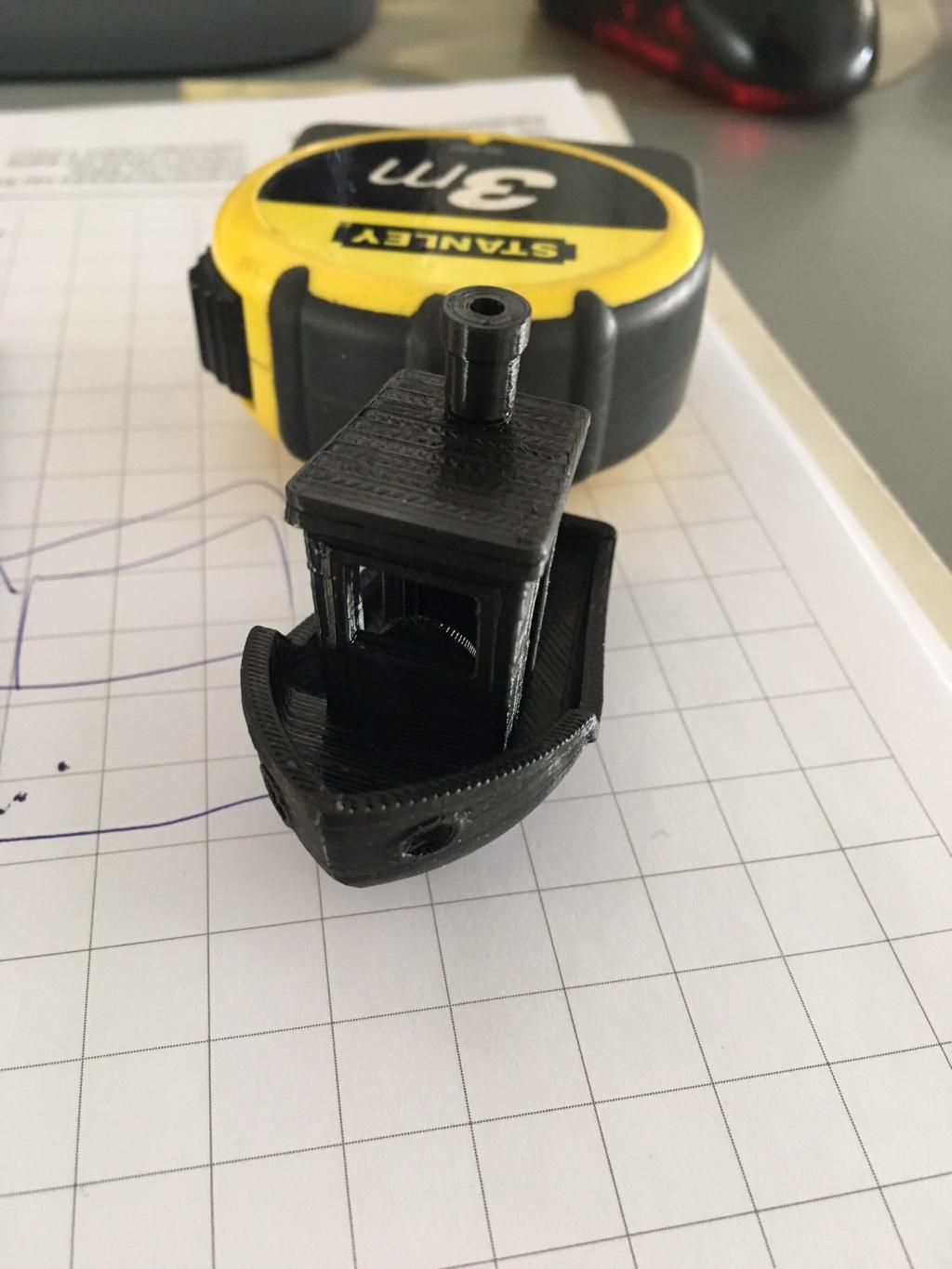

E' una copertura per un' astina dello schienale sedile di un' Alfa Montreal, auto d' epoca, la sua originale si e' rotta e non si trovano!!!!
Unica roba e' che non riesc a togliere qualche "brufoletto" come vedete nel lato della barchetta.
Escono sempre identici nello stesso punto, pericio' diciamo a coordinate xyz identiche in tutte le barchette nonostante abbia stravolto temperature tempi ecc..ecc... boh, mi viene in mente quando sale di layer.. ma se cosi fose dovrebbe farlo in ogni livello...
La mia stampante 3d-img_6297.jpg   La mia stampante 3d-img_6298.jpg   La mia stampante 3d-img_6299.jpg

La barca ti è venuta molto ben dimensionata, non vedo deformazioni dalle foto, per il tuo problema credo ti basti aumentare il top e il bottom. Non so a quanto tu abbia il settaggio ora.
Prova con uno spessore di 1,2mm o di 1,6mm (3passaggi per fare lo strato esterno o 4) dovrebbe essere sufficiente ad eliminare quei difetti
