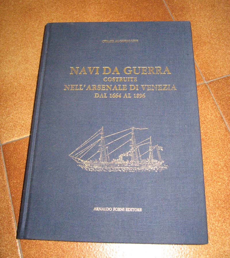

C'è stato un periodo in cui ho approfondito la storia marinara di Venezia.
Contrariamente alle "camionate" di libri sulla tecnica e storia navale inglese e francese, per quanto concerne la Repubblica Veneziana, il materiale sulla sua ingegneria navale bellica è abbastanza scarso.
Il libro che voglio citare è "Navi da Guerra costruite nell'arsenale di Venezia dal 1664 al 1896", Arnaldo Forni Editore, anno 1983.
L'autore era Cesare Augusto Levi.
Questo libro è una copia anastatica di un originale del 1896.
L'autore ha fatto una ricerca abbastanza approfondita negli archivi dell'arsenale e ha raccolto una mole interessante di "scritti".
Sono presenti nel trattato:
-Registro delle navi costruite con la loro storia;
-Regolamenti sull'armo dei vari tipi di navi;
-Relazioni del Senato Marittimo su migliorie tecniche per le navi;
-Ordinanze del Capitano Straordinario delle navi su varie definizioni e regolamentazioni del personale imbarcato;
-Relazioni dei Provveditori all'arsenale sulle dimensioni da adottare per le navi, tecniche costruttive, ecc.
NON è un libro scorrevole e occorre considerare che:
-Ogni sezione del libro è scritta con una fraseologia da fine 800 e fa da cappello introduttivo ai veri documenti, scritti in Italiano del '700 o anche precedenti ...il tutto scritto anche con caratteri piccoli e fitti ...
Però lo consiglio (da qualche parte in internet si può trovare), a chi è già super-esperto e vuole approfondire in maniera "pesante" la tecnica navale e l'organizzazione dell'unica grossa potenza militare della storia italica.

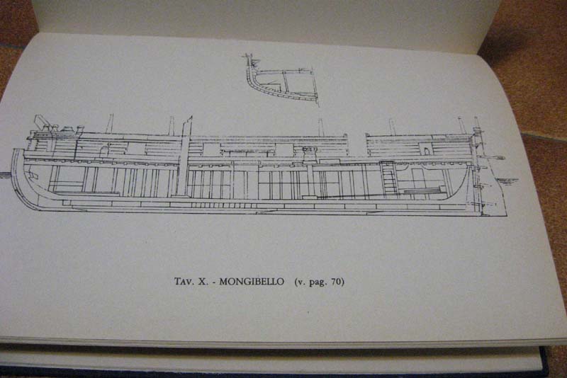

Nota: sono presenti anche 24 tavole di altrettante navi costruite nell'arsenale, ma niente che possa essere definitivo per un modellista.
Navi da Guerra dell'Arsenale di Venezia dal 1664 al 1896-1.jpg   Navi da Guerra dell'Arsenale di Venezia dal 1664 al 1896-2.jpg   Navi da Guerra dell'Arsenale di Venezia dal 1664 al 1896-3.jpg
Navi da Guerra dell'Arsenale di Venezia dal 1664 al 1896-4.jpg   Navi da Guerra dell'Arsenale di Venezia dal 1664 al 1896-5.jpg   Navi da Guerra dell'Arsenale di Venezia dal 1664 al 1896-6.jpg
