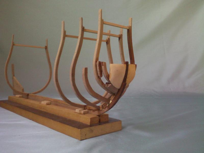

Ciao sono nuovo del forum e il kit che ho preso (mayflower della mamoli) è il mio primo "lavoro".
Ho due domande: la prima è cosa ne pensate di questo kit se è buono come materiali ecc..., la seconda è leggendo le istruzioni ho visto che si parla di "riempimento" cosa consigliate di utilizzare?

forse per riempimento intendono dei blocchi in legno morbido da applicare la dove il fasciame assume andamenti molto curvilinei e particolari, come la zona di prua o nelle parti basse della poppa

E ritieni quindi che debba fissarli allo scheletro dall'interno?

Come diceva drake1500 i riempimenti vengono fatti con del legno molto tenero,va benissimo la balza (ansi è consigliabile),inoltre chiedi se vanno applicati sullo scheletro dall'interno? sinceramente non credo di aver capito bene la domanda.
Comunque i riempimenti di prua in questo caso vanno fissati tra la prima centina (ordinata) e la chiglia,in maniera che i listelli di fasciame possano aderirci sopra.
Per quanto riguarda il tuo Kit,vedi io non sono un amante delle scatole di montaggio (non mi divertono),ma è comunque un buon kit,hai fatto la scelta giusta.
P.S. Manda foto e vai col vento di poppa.
Ciao Rocco

Grazie soprattutto della foto così ho capito
