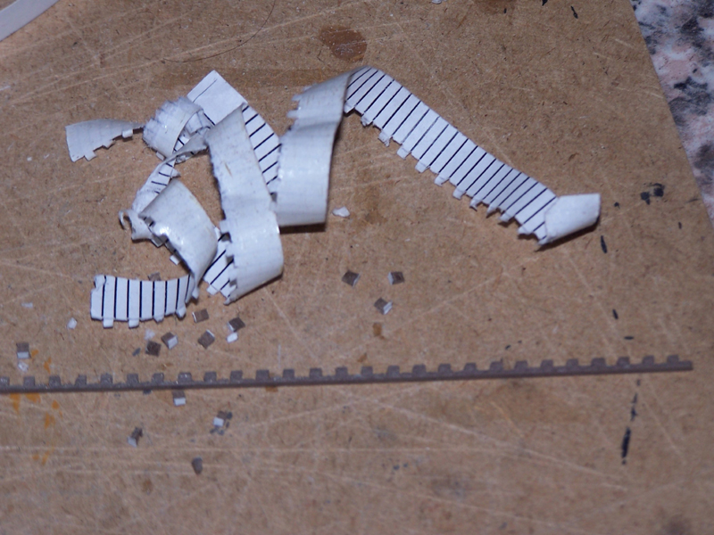

1 - si parte da un quadrello di noce 2 x 2.
nota bene: è un quadrello perché la sua base è già curva per conto suo. se si vuole imitare anche la curvatura del carabottino, che su molti velieri è nettamente più pronunciata del bolzone, sarà meglio ricorrere a listelli 3 x 2 o 4 x 2
2 - per evitare che il quadrello così sottile si pieghi sotto la lama del traforo, lo affianco ad un robusto listello di tiglio 5 x 2. Entrambi i listelli sono incollati ad un pezzo di carta autoadesiva su cui ho stampato a computer delle righe distanziate di 2 mm

3 - incido le tacche con il traforo elettrico armato di una lama a denti piccoli e fitti.
4 - dettaglio. La lama del traforo viene usata come una raspa: si praticano due incisioni laterali, e si fa correre la lama avanti indietro tra di esse, in modo da asportare il legno

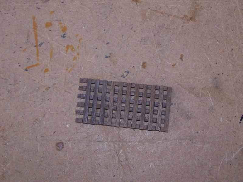

5 - tolta la carta e il listello di rinforzo, il quadrello è pronto per il montaggio
6 - montaggio del carabottino

7 - dettaglio
8 - i carabottini, una volta carteggiati ed inseriti nella cornice
9 - l'effetto complessivo in presenza del carico.
Per essere un lavoro d'emergenza, il risultato non è male...
