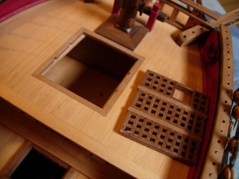

aggiungo esempio pratico. Non dei migliori.....
Ale

Quel carabottino mi ha fatto diventare matto (....devo averlo già accennato in un altro post...) perchè dovevo rendelo mobile. Devo infatti ancora lavorare là sotto. Così l'incastro non è precisissimo.
