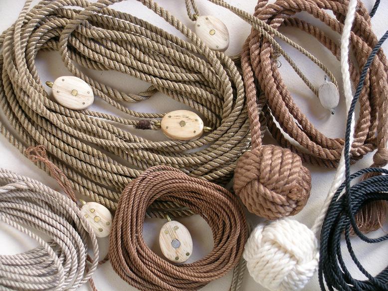

ecco,bravo...ora si che si ragiona...e vedrai quando ti costruirai la connettitrice per il cordame.....hai un pò di dimestichezza con l'elettricità e i motorini elettrici?
se si vai meglio di me.
io la mia ho dovuto elettrificarla con l'aiuto di un amico che è abituato ad armeggiare con ingranaggi e motorini elettrici....
ecco alcuni esempi:
cabestano-dd68261991f3dd6db5f59094326ca5b220081012095808.jpg   cabestano-1176461828.jpg   cabestano-1176462034.jpg

Elettricità..motorini elettrici...dimestichezza 0%. Per fortuna c'è un mio carmo amico che alla mia età riesce addirittura a costruire interi impiani elettrici e ad aggiustare qualsiasi elettrrodomestico..sarà la passione...vedrò di idearmi...per ora mi sono soffermato all'autocostruzione di ganci, portelli,porte, scale, carreli per i cannoni, ancora ne ho da imparare ma di tempo ne ho!
Ciao Alberico

e secondo te io come ho fatto ad elettrificare la mia connettitrice?
mi sono fatto aiutare da un amico,no?
