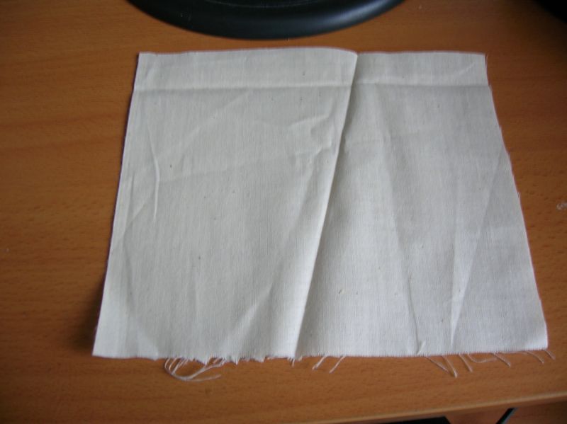

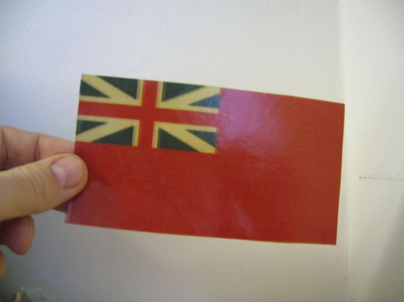

Ciao a tutti,volevo condividere con voi la creazione delle bandiere dei miei vascelli.
Avevo comprato le bandiere da Amati ,un negozio di Torino molto conosciuto,ma purtroppo per quanto belle
non avevano le stesse dimensioni del disegno e poi non erano in tela e quindi risultavano molto rigide.
Su internet ho trovato il metodo usando la carta trasferibile da applicare sulla tela per vele.
Devo dire che dopo 2 tentativi non posso ritenermi soddisfatto ,al primo tentativo per l'eccessiva fretta
nel vedere il risultato non avevo seguito alla lettera le istruzioni non avevo riscldato a sufficenza il foglio
con la tela,nel secondo tentativo invece credo di aver fatto tutto bene ma il risultato è una bandiera
che al tatto sembra plastificata e rigida....insomma per me non va bene.
Via allego alcune foto che illustrano il tutto.
procedimento:
-stampa bandiere su carta trasferibile
-ritaglio bandiere e tela
-pinzo la tela avvolta dalla carta trasferibile
-stiro da entrambi i lati a temperature elevate per il tempo necessario
spinzo e ammiro il risultato
Proverò a realizzarle utilizzando il colore per stoffa......ci sentiamo più avanti con le news

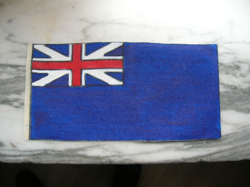

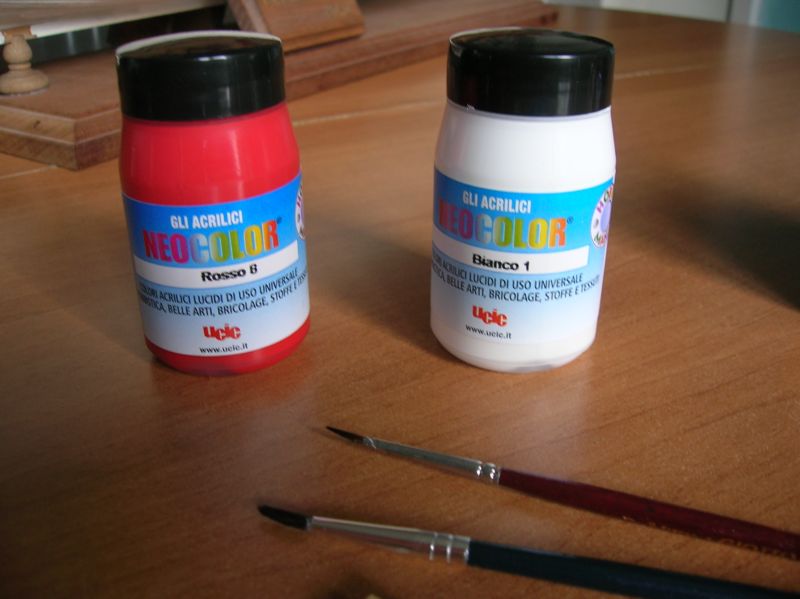

vi illustro il metodo usato.
Mi sono procurato della tela per vele ,ho tracopiato il profilo mettendo la stampa della vela e sopra la tela,ho ripassato il profio con un pennarello nero (ma lo sconsiglio,meglio lasciare solo la matita leggera),poi ho
usato del colore per stoffe
(avevo alcuni colori a casa usati da mia moglie anni prima).
Ho trovato ottimi i colori di "idea stoffa" (allego immagine) ,mi mancava il bianco ed il rosso...molto superficialmente li ho comprati al colorificio facendo attenzione che fossero colori adatti per stoffa , ma ho scoperto che il colorante acrilico che avevo comprato non andava bene , quindi vi consiglio di usare quelli trasparenti così da evitare un effetto coprente.
Oltre "Idea stoffa" vanno molto bene (un pò cari) i coloranti DEKA.
A lavoro finito posso dirvi che se le trovate gia fatte in negozio è meglio , ma la soddisfazione di averle fatte con le vostre mani è speciale.
Vi allego alcune immagini della sequenza per realizzarla e i prodotti usati,ho allegato anche l'immagine delle boccette del colorante acrilico della NEOCOLOR non adatto per la bandiera.
Spero nel mio piccolo di essere stato utile.

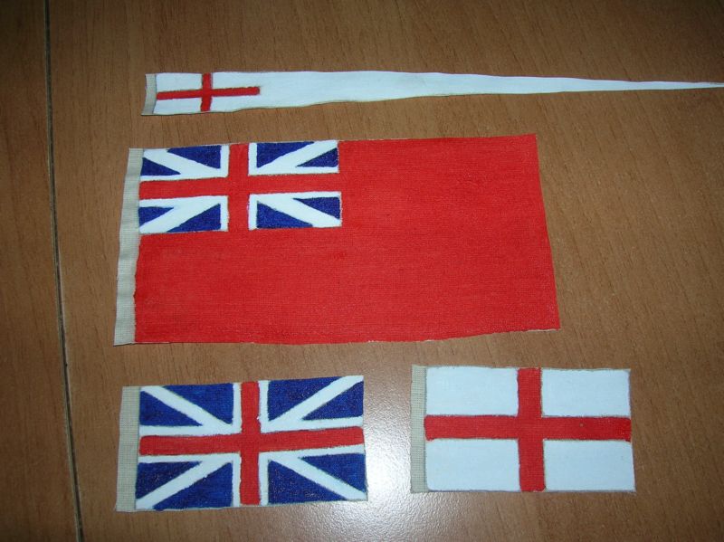

Ultimata la realizzazione delle bandiere che andranno nei rispettivi alberi della Falmouth.
Abbiamo la bandiera della Marina Mercantile (a Poppa)
Bandiera Nazionale (sull'albero di trinchetto) (mi viene in mente Trink)
Mostravento (sull'albero di maestra)
Vessillo di San Giorgio (sull'albero di mezzana)
i colori usati sono gli stessi che gia avevo usato per la bandiera della riserva .
vi posto alcune foto.....
P.S. questa sera avevo comprato in cartoleria del DAS per esercitarmi prima del milliput quando ho scopeerto l'esistenza di pennareli che scrivono in maniera permanente su tessuto ...interessante non trovate? vi allego foto
ciao a tutti
