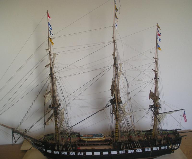

Vecchio 17-11-11, 12:13 PM   #19
Registrato dal: Jul 2010
residenza: In Romagna
Messaggi: 620
UANCA è un newbie...
predefinito Realizzazione bandiere
Mi è capitato in più di una occasione di vedere bellissimi modelli con bandiere non all'altezza del resto della realizzazione, a mio avviso questo particolare merita che gli venga dedicato un pochino di tempo in più perchè forse è una delle prime cose che cattura il nostro sguardo .
Per prima cosa con l'aiuto di un pc ho stampato le bandiere nel formato esatto che mi serviva, fatto questo ho riportato le misure tramite ricalco sulla mia "carta da vele".
A questo punto si tratta solamente di riempire gli spazi con i colori giusti, un pò come fanno i bimbi con i libri da colorare .
Io ho usato colori acrilici citadel stesi a pennello e non posso dire che le piccole stelline siano venute un granchè, ma alla fine non si dovrebbe notare molto...Una bella stropicciata finale gli dà un apparenza più "morbida"; una volta fissate alle drizze le ho inuminite con vinilica a presa rapida e gli dato un pò di movimento (una brezza da prua molto leggera per la verità ), ma della fiamma non sono molto soddisfatto....
Sarebbe stato molto pittoresco aggiungerle solo alla fine ma temo che avrei avuto grossi problemi con il fissaggio delle drizze, mentre ora i paterazzi come si può vedere sono al momento ancora penzoloni.
Un saluto a tutti Uanca
realizzazione bandiere-cons-268.jpg   realizzazione bandiere-cons-269.jpg   realizzazione bandiere-cons-270.jpg
realizzazione bandiere-cons-271.jpg   realizzazione bandiere-cons-272.jpg   realizzazione bandiere-cons-273.jpg
realizzazione bandiere-cons-274.jpg   realizzazione bandiere-cons-275.jpg   realizzazione bandiere-cons-276.jpg
UANCA non è in linea   Rispondi quotando

Vecchio 17-11-11, 05:55 PM   #21
Salve, sono un infiltrato dal modellismo statico...
Credo che l'uso dell'aerografo darebbe risultai maggiori usando maschere adesive..
Consentirebbe soparrtutto una migliore distribuzione colore, opportunamente diluito, anche negli angoli..

Vecchio 18-11-11, 10:31 AM   #23
Sono semplicemente le bandiere disegnate su carta adesiva, ritagliate nei loro componenti ed applicate sulla tela per mascherare quello che devi colorare o non colorare..

Vecchio 18-11-11, 12:26 PM   #25
L'avatar di pimini
Registrato dal: Jun 2010
Messaggi: 2,547
ciao Bruno, seguo e apprezzo i tuoi splendidi lavori nell'altra sezione.
In questo caso Uanca ha utilizzato della carta, penso che la carta adesiva usata per mascherare potrebbe danneggiarla quando si toglie.
Uanca ha scelto questo tipo di carta perchè è molto più lavorabile rispetto alla tela, riesce così ad ottenere delle "pieghe" molto più realistiche (vedi anche le vele realizzate con lo stesso materiale).
Pier
Vecchio 18-11-11, 02:13 PM   #26
Tutto dipende da quale carta..Se usi la carta che usano gli aerografisti( una è il Frisket) non suggede niente...si dovrebbe trovare nei negozi che trattano aerografia o in internet.
Altrimenti per aerografare su garta figure geometriche semplici, niente di meglio dei Post-It... Va bene anche della semplice carta da fotocopia appoggiata piana sul soggeto con pezzetti nastro di carta. Per non sporcare sotto, pasta usare l'aerografo perpendicolare o tenendo il soggetto perpendicolare.. e bassa pressione..

Vecchio 19-11-11, 03:15 PM   #27
Messaggi: 620
Ciao Bruno, essendo anche io fondamentalmente un modellista "da plastica", in linea di massima preferisco certamente l'uso dell'aerografo al pennello in tutte le situazioni in cui è possibile. In questo caso specifico però, dato che si tratta di bandiere "in movimento" eventuali piccole imperfezioni sono difficilmente riscontrabili una volta che la bandiera è in posizione, questo rudimentale sistema a pennello sul ricalco consente volendo anche di riprodurre vessilli più complessi, tipo un 'insegna asburgica o anche solamente le stelline della bandiera americana che nel mio caso sono circa un mm. e mezzo, e con difficoltà sarei riuscito a produrre una mascherina di quelle dimensioni.
Detto questo, concordo con te sul fatto che per bandiere semplici il sistema della mascheratura,a prescindere dal supporto utilizzato, sia decisamente più preciso e non richieda una mano particolarmente ferma, che in realtà io non ho .
Saluti Uanca

Vecchio 19-11-11, 03:55 PM   #28
beh certo la mano ferma ed il pennello sono indispensabili per i disegni complicati...
A proposito delle stelle mi è venuto in mente che ci sono dime fotoincise usate nel modellismo militare per le insegne americane...Credo anche per scale piccole come 1/72...
