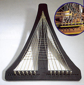

Ciao ragazzi mi trovo in difficoltà nell'allineamento in orizzontale delle bigotte mentre le lego alle sartie. Come posso fare per mantenerle allineate? grazie

usa dei pezzi ricurvi di ferrro filato preventivamente sagomato che infili tra le bigotte poi metti a ferro la saretia togli i l fil di ferro e poi arridi la sartia

oppure puoi costruirti un telaietto di legno dove metti le sartie e le griselle poi piazzi tutto sulla nave

questa e una foto per rendere l idea

basta che ti crei una dima tipo quella che ti posto sotto e poi la utilizzi per arridare ogni sartia alla giusta distanza....
allineamento bigotte.-bicotte01286.jpg   allineamento bigotte.-bigotte01437.jpg

ricordati pero che la dima della prima sartia non vale per l ultima
dato che quando avanzi con la sartiatura cambia l angolo basta che te ne fai un paio o al max tre
la prima vale per la seconda e la terza e la quarta fino a che vedi che il livello delle big superoiori non scende poi cambi dima

Ragazzi scusate l'ignoranza dei termini marinareschi ma la parola "arridare" significa tendere?

e tipo incordare per le manovre fisse cioe creare quei meccanismi di pulegge per
lo scopo preposto
