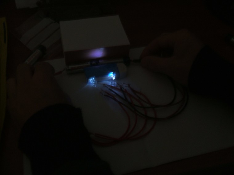

risultato dell'esperimento di venerdi sera:
prova 1:
alimentazione led con 2 stilo (1.2x2=2.4V) senza resitenze

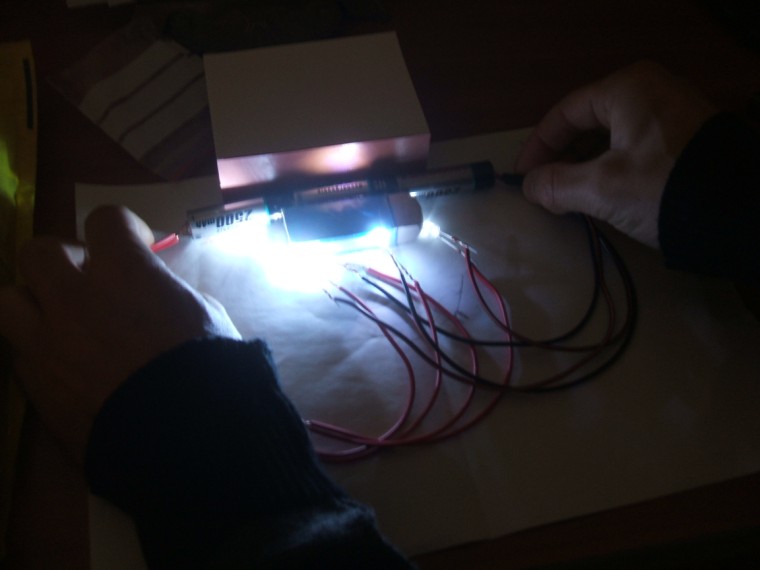

prova 2:
alimentazione led con 3 stilo (1.2x3=3.6V) senza resitenze
le foto non sono fedelssime alla realtà in quanto dal vivo è tutto MENO luminoso, io preferisco di gran lunga la seconda soluzione anche se sovralimenta i LED, visto che la luce NON si propaga a lunga distanza ed inoltre i LED nuovi che ho preso gialli sono meno luminosi di quelli bianchi
inoltre come suggerito dl maestro perru82 farò 2 impianti separati (6 LED ciascuno), accendibili però da un'unico interruttore

Originariamente inviata da drake1500 Visualizza il messaggio
prova 1:
Allegato 39496
prova 2:
Allegato 39495
al massimo se poi vedi che fanno troppa luce puoi sempre mettere 2 pile da 1,5V cosi abbassi la tensione a 3V e diminuisci l'intensità luminosa e togli il problema del potenziometro e delle resistenze
