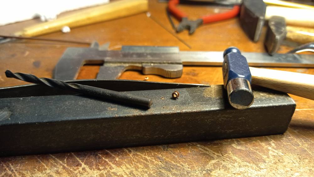

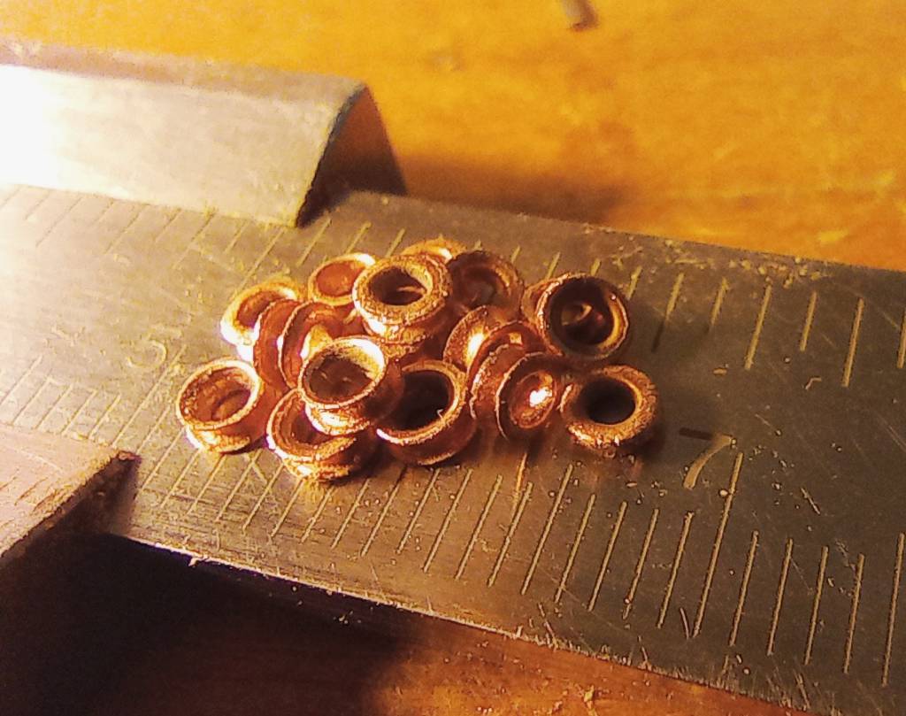

...della serie "io me la canto ed io me la suono", dopo alcuni esperimenti, rispondo a me stesso sull'autocostruzione delle redance, nel caso servisse alla comunità.
Ecco una serie di immagini sulle fasi di costruzione.
Saluti.

Con colpevolissimo ritardo ho notato questo tutorial davvero interessante . Terrò a mente la tecnica costruttiva di questo particolare , unica miglioria che potrei apportare è l'uso di un bulino al posto della punta da trapano ( non c'è il rischio di spaccare la punta battendoci sopra con il martellino , con eventuali schegge vaganti ad altezza occhi ???? ) . Risultato O.K. , bravo !!!

Giusto! La sicurezza sempre innanzitutto, gli occhiali di protezione fanno da sempre parte del mio corredo. Altra cosa obbligatoria è l'utilizzo di una punta...spuntata: puoi martellarci sopra anche con una mazza senza timore di rovinarla..
