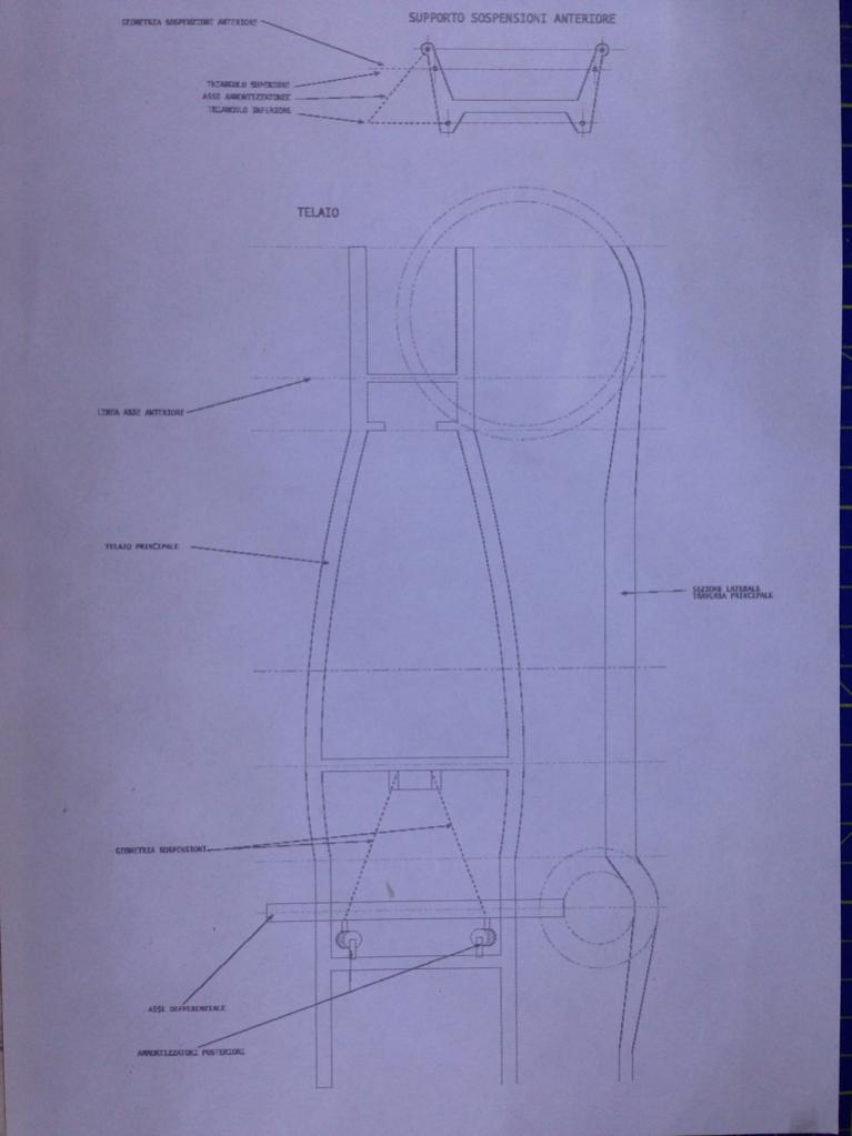

Eccoci qui!!! Siamo nel CUSTOM CAFÉ!!! Il wip che vado ad aprire, come da titolo, tratta dell'autocostruzione un po' visionaria, se così si può dire, di una hot rod in scala 1/18. Non ho ancora chiaro il design finale, quindi mi muoverò a fasi. Ovviamente ogni fase partirà da un progetto su carta, che sia un semplice schizzo a penna o un disegno tecnico più elaborato. Andiamo a cominciare con la prima fase, IL TELAIO. Il disegno mostra il telaio visto da sopra con le relative traverse in tratteggiato ed i triangoli delle sospensioni, in proiezione la sezione laterale delle travi principali del telaio. Ovviamente è tutto da testare, non sono escluse modifiche per rendere più plausibili le varie parti. Questo e solo l'inizio (speriamo bene)!!! Spero la foto si veda bene.

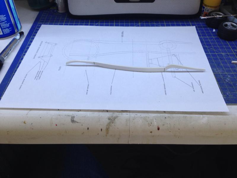

Spero che l'attesa non sia stata lunga!! Bene, avete presente il disegno di prima? Dimenticatelo!!!! Ho studiato un altro po' sul telaio e alla fine ho partorito un nuovo disegno e da quello ho cominciato a realizzare i primi pezzi usando del forex da 3mm. A voi le prime foto (Autocostruzione) hot rod-imageuploadedbyforum1404238316.887724.jpg(Autocostruzione) hot rod-imageuploadedbyforum1404238353.071880.jpg(Autocostruzione) hot rod-imageuploadedbyforum1404238369.442734.jpg(Autocostruzione) hot rod-imageuploadedbyforum1404238393.807233.jpg(Autocostruzione) hot rod-imageuploadedbyforum1404238412.242831.jpg(Autocostruzione) hot rod-imageuploadedbyforum1404238433.908277.jpg(Autocostruzione) hot rod-imageuploadedbyforum1404238451.157469.jpg

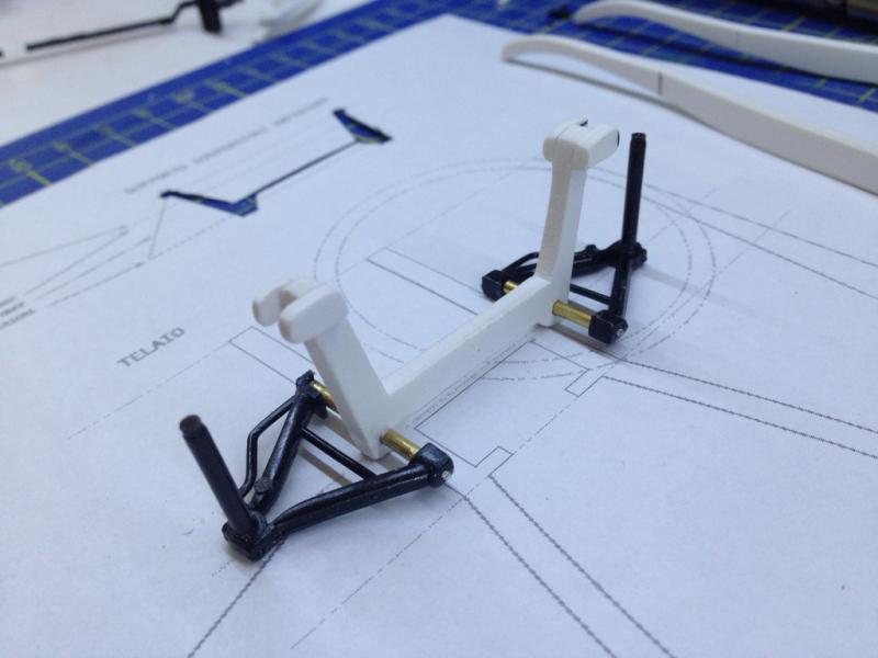

Andando avanti con i lavori...
Sempre con forex da 3mm ho realizzato il supporto sospensioni anteriore ed utilizzato alcuni pezzi recuperati da un vecchio kit (da dove arriverà anche il motore, la trasmissione, le ruote, e forse altri pezzi se serviranno).(Autocostruzione) hot rod-imageuploadedbyforum1404315234.000283.jpg (Autocostruzione) hot rod-imageuploadedbyforum1404315082.635798.jpg(Autocostruzione) hot rod-imageuploadedbyforum1404315112.882057.jpg(Autocostruzione) hot rod-imageuploadedbyforum1404315129.346836.jpg(Autocostruzione) hot rod-imageuploadedbyforum1404315147.445970.jpg

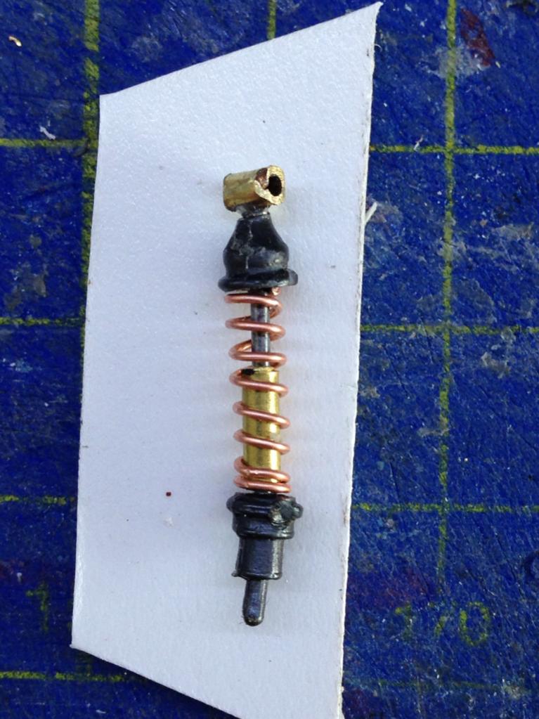

Riciao!! Oggi ho realizzato il primo ammortizzatore della mia vita. Ho usato del filo elettrico rigido per la molla, del tubo da 2mm di ottone, del tondino in acciaio da 1mm al quale ho saldato un pezzetto di tondino all'estremità superiore, e i pezzi superiore e inferiore degli ammortizzatori in plastica
(Autocostruzione) hot rod-imageuploadedbyforum1404417454.307693.jpg(Autocostruzione) hot rod-imageuploadedbyforum1404417504.836550.jpg

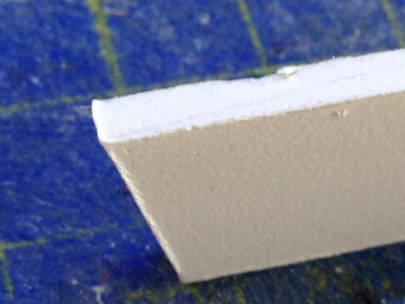

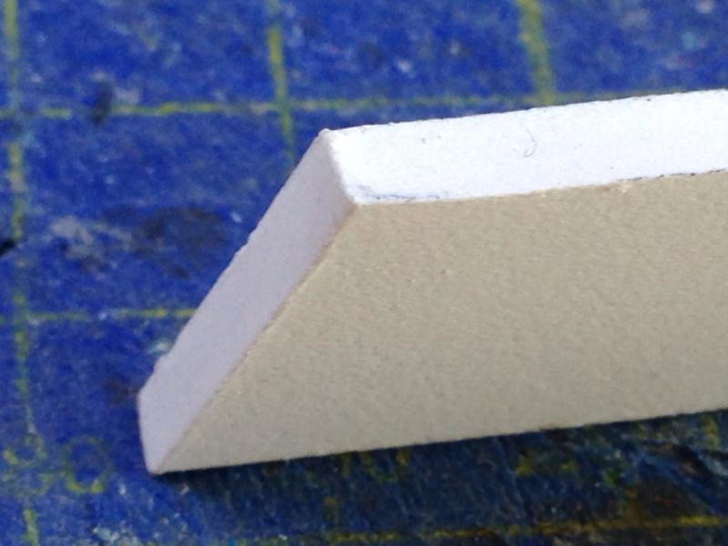

-Ho comprato per altri scopi una lastra di "plastica" bianca da 0,50 x 150 tenera e che si incide con l'unghia..Sarà mica il Forex?? Ci metteresti una fotina macro di un pezzetto?

Ho provato ad esaudire la tua richiesta, eccoti le foto. Però se ne metteresti qualcuna anche te potrei dirti di più. Ora dimmi te!! Il tondino da 1mm non è di acciaio armonico? Io l'ho uso anche per costruirmi i telai slot insieme ai tubicini in ottone!!! E li saldo a stagno con flux (acido per saldatura)!

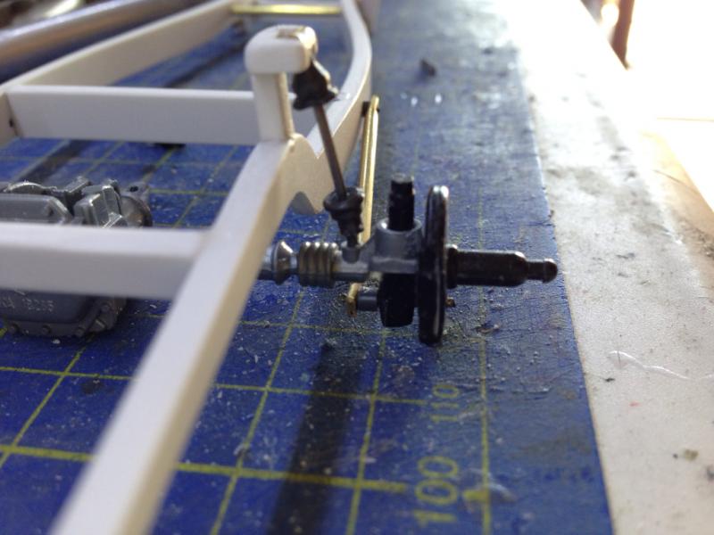

Andando avanti con i lavori, oggi ho lavoricchiato un po' sulla sospensione del ponte posteriore!!
Ho realizzato i supporti ammortizzatori posteriori da sgrossare e rifinire, e i bracci oscillanti con il tubicino in ottone!! (Autocostruzione) hot rod-imageuploadedbyforum1404496101.027191.jpg(Autocostruzione) hot rod-imageuploadedbyforum1404496161.249557.jpg

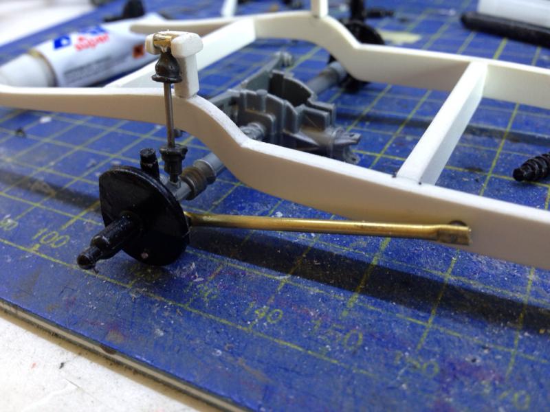

Il lavoro sul posteriore continua!! Oggi è stato il turno di creare gli attacchi per i bracci oscillanti sul telaio e sul ponte posteriore, con l'aggiunta degli ammortizzatori la sospensione posteriore e completa. A voi le foto
(Autocostruzione) hot rod-imageuploadedbyforum1404587129.177676.jpg(Autocostruzione) hot rod-imageuploadedbyforum1404587166.306448.jpg(Autocostruzione) hot rod-imageuploadedbyforum1404587191.545345.jpg
