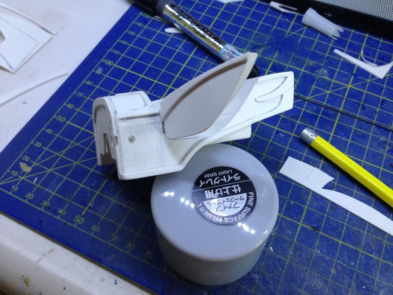

E adesso un po di foto con i pezzi prodotti fin'ora, in più ho realizzato il cassone , il parabrezza non e definitivo, avrà un'altra forma, ora serve solo per reggere il tettuccio, tranne il cassone, tutti gli altri pezzi hanno ricevuto la prima cartata ancora il lavoro e mooolto lungo!!

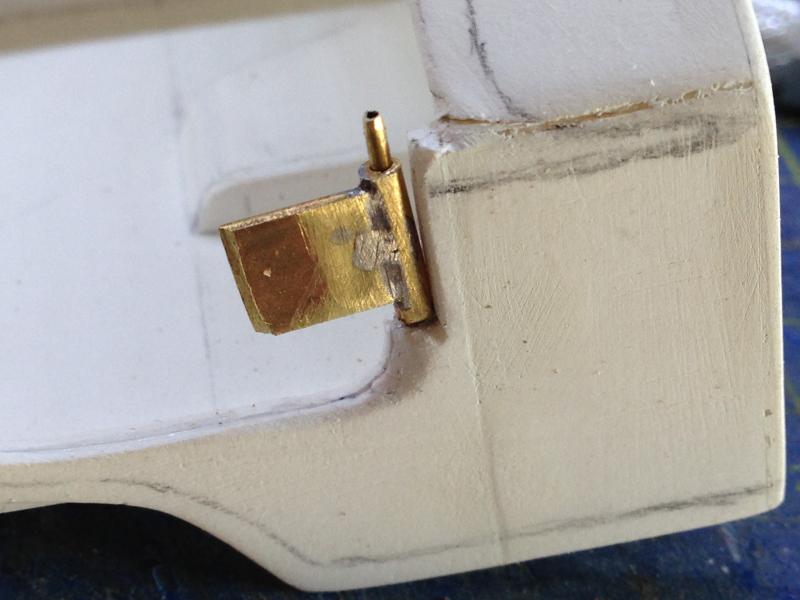

Cominciamo dalle portiere: le cerniere

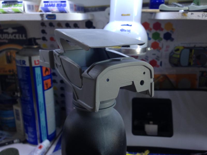

andiamo avanti con la carrozza!! finite le aggiunte e le modifiche ho dato il primer per vedere eventueli difetti; e ne ho trovati!!!

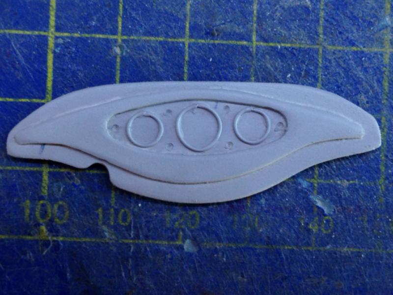

E non è finita!! Alcuni particolari come la leva del cambio (il pomello viene dalla viper) il cruscotto e ancora una prova a secco di tutti gli elementi dell'abitacolo

Ottimo l'effetto legno!
I bordi degli strumenti osno un tantino deformati...come li hai ottenuti?
Se sei ancora in tempo e non hai usato lo stesso metodo , ti suggerisco il mio..
Arrotolo i filo di rame su un tondino e lo tagli lasciando abbondanti le estremità.
Lo tolgo dal tondino usato come dima e lo appoggio perpedicolarmente ad una superficie rigida(io uso il vetro).
Con una lama robusta taglio infilando la lama nel cerchio formato nel punto in cui il filo è doppio.Il taglio fatto con i i fili di rame appaiati ed appoggiati sul vetro ti dà un cerchio perfetto. Se poi riesci a saldare con una goccina di stagno è perfetto.
Vecchio 11-08-14, 01:46 PM   #75
L'avatar di Rob72
Registrato dal: Dec 2012
Messaggi: 3,713
Si!! la tecnica è quella E' il filo che è un tantino duro da girare attorno alle punte del trapano!!!
