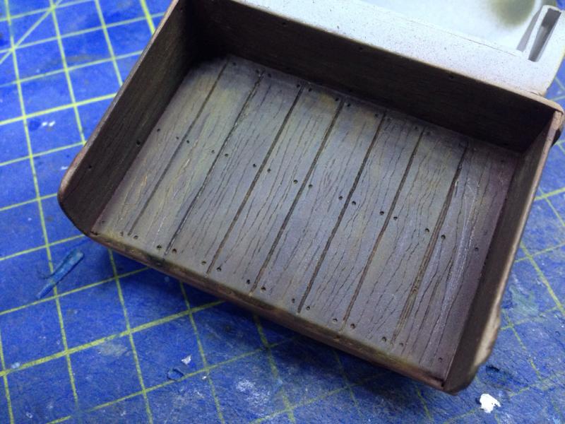

Ultimamente sto andando a rilento, spero di farcela per ottobre, intanto vi metto le foto del cassone finito almeno all'interno!!!

Gran bell'effetto Rob! Quel legno sembra vero!
Personalmente avrei usato legno vero, ma devo dire che l'effetto che hai ottenuto è davvero ottimo.. Hai lavorato con i colori ad olio?

Il legno è bellissimo, io farei un lavaggio con della china per far risaltare i pannelli e dare un maggior effetto di usura.
Il modello sta venendo bellissimo

Originariamente inviata da disca92 Visualizza il messaggio
No! non ho usato i colori ad olio e non li ho mai usati, ma un weathering master set di tamiya, e devo dire che con questi set mi ci trovo benissimo!!!
