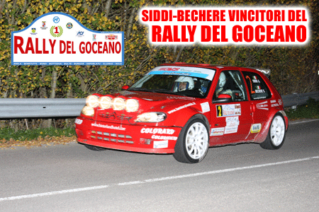

spetta un attimo: specifico due cose:
io di lavoro faccio il carrozziere e durante l'anno preparo macchine da corsa intere per clienti.. e per quello che so la preparazione pasoo passo...
quella che c'è in foto sulla tesina è un 106 1.6 A6, siccome quella in foto (che dovevo portare a scuola e che avevamo fatto la scocca noi l'hanno tirata contro un pianta la sett. prima) dell'esame lo rimpiazzata con una saxò super 1.600..
(vedi foto sotto per differenza)(la saxò è prprio quella che ho portato a scuola!)
La uno purtroppo fò cosa può ma c'è gente che con delle Uno da ancora molta pastina a dei mistu o subaru senza probelmi in prova!
comunque la mia Uno di "Uno" a solo più la scocca, non essendo soggetta a regolamento coma da rally, tutta la meccanica è rifatta da zero compreso il motore in tutte le sue parti tranne il basamento..
