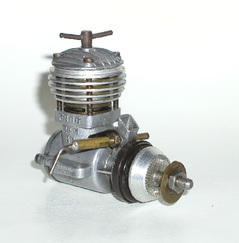

Vecchio 11-10-09, 07:11 PM   #4
Technoss
RAGA'!!!
Ma che cavolo dite?!?!?
Questo è un normalissimo motore per aereo 4T Enya, e non un diesel!!
Questi che allego sono diesel.
Notate il contropistone al posto della candela.
Caro vecchio Diesel-edracer01.jpg   Caro vecchio Diesel-frog249bb01.jpg   Caro vecchio Diesel-g19d01.jpg
Caro vecchio Diesel-motoreme7.jpg   Caro vecchio Diesel-olivertiger01.jpg   Caro vecchio Diesel-otmk3.jpg
Vecchio 11-10-09, 07:32 PM   #5
L'avatar di ruotabuca
Registrato dal: Dec 2008
residenza: Prov. di BS
Messaggi: 109
ruotabuca ha avuto comportamenti non adeguati in passato...
Guarda che quella che sembra una candela, è la vite del "contropistone". Se non ci credi vai su youtube, batti enya 41 diesel e vedrai anche il video con tanto di rombo.
ruotabuca non è in linea   Rispondi quotando
Vecchio 11-10-09, 07:50 PM   #6
Technoss
Originariamente inviata da ruotabuca Visualizza il messaggio
Ma a chi vuoi prendere in giro?
Il rombo è quello normalissimo di un 4T!!
E il motore non è un diesel perchè, anche se fosse, il contropistone deve essere perpendicolare al pistone.
Quella che vedi è una candela glow.
Il tipo che ha postato il video su youtube ha sbagliato a definirlo diesel.
Infatti, non fa vedere la procedura di accensione.

Vecchio 12-10-09, 09:02 AM   #11
Technoss
Quelli sono Diesel 2 tempi. Quello della Enya è sempre Diesel ma 4 tempi.
Bah, devo ammettere che sono esterrefatto.
In tanti anni di modellismo non mi sarei mai aspettato di vedere un simile motore. Ritengo sia un esperimento poco vendibile perchè i diesel, in quanto funzionanti ad autoaccensione per forte compressione, hanno vibrazioni considerevoli unitamente a poca affidabilità e regolarità di funzionamento a causa dei componenti altamente volatili della miscela.
Per dovere di cronaca, ho letto le istruzioni in inglese del motore in questione, e riportano che per variare a piacere la compressione, già tarata di fabbrica, occorre smontare la testa e aggiungere o levare rasamenti.
Pertanto, quella che si vede, anche se credo non verrebbe usata, è una candela e non il contropistone.

Vecchio 12-10-09, 04:34 PM   #13
Technoss
Originariamente inviata da simo94... Visualizza il messaggio
e un motore a benzina, quella e una candela, li ci va attaccata la pipetta di alimentazione, come anno gia detto il contropistone deve essere perpendicolare al pistone
Non in questo caso, simo.
Ho visitato il sito della Enya e letto le istruzioni in inglese relative all'esperimento di meccanica in questione, ed è diesel. La differenza con i due tempi è che, mentre nel primo si agisce sul contropistone per ottenere la giusta compressione, nel 4T Enya la testa è già tarata di fabbrica per ottenere una compressione tale da fare detonare la miscela aria/carburante, ma variabile a piacere con l'aggiunta di opportuni rasamenti. Non capisco cosa ci faccia la candela.
