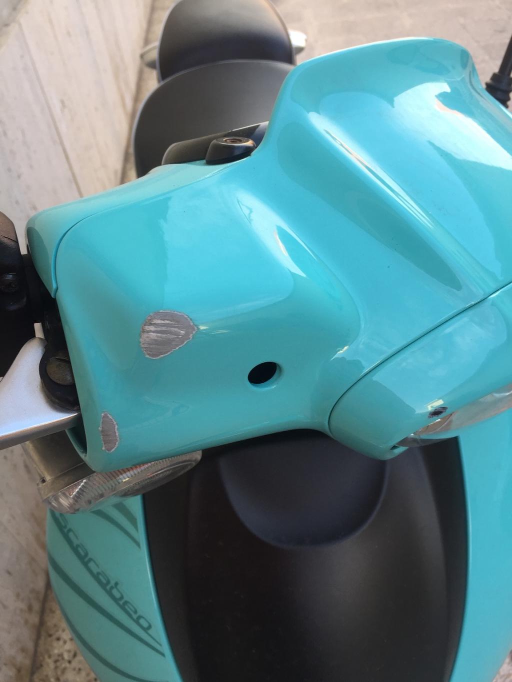

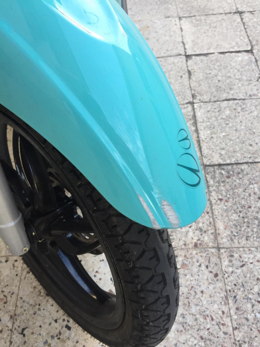

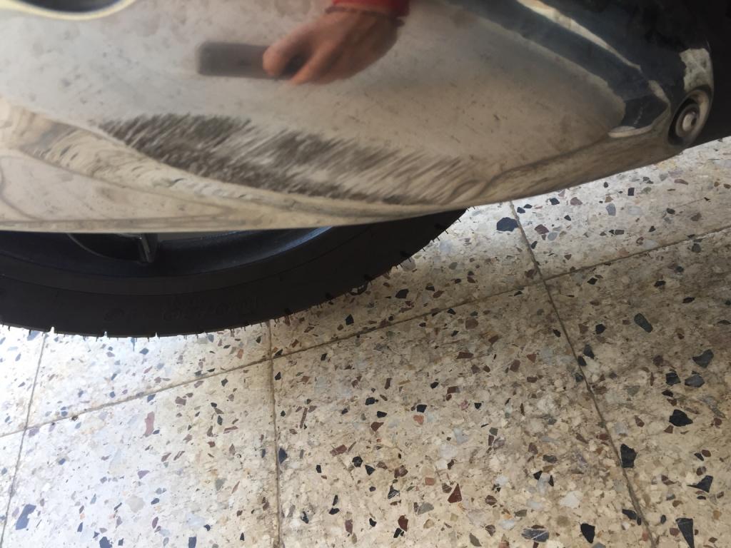

Buongiorno a tutti, purtroppo mio fratello è caduto con il mio scarabeo nuovo nuovo (ancora devo finire il rodaggio di 1000 km).....mi chiedevo se posso riparare il graffi con i normali prodotti che uso per il modellismo statico. Secondo voi è possibile? Posso fare da me?-img_4840.jpgPosso fare da me?-img_4841.jpgPosso fare da me?-img_4842.jpg

Per quanto riguarda le carene di abs, devi carteggiare bene le parti graffiate fino a lisciarle completamente (quindi usando grana a scalare), poi primer per plastica e il colore finale. Sulla copertura in inox dello scarico ci fai poco, penso tu faccia prima a comprarla nuova (penso costi una cifra ragionevole).

Magari il colore potrei farlo fare dal colorificio ma come procedimento posso usare tranquillamente quello per verniciare i modelli?

Ovviamente non intendevo minimamente di usare le vernici da modellismo . Devi andare in un colorificio con il pezzo e ti fai riprodurre il colore.

La soluzione migliore secondo me e questa.Smonta le parti graffiate.Carteggia tutto e vai a prendere la pittura in colorificio te la fanno su misura.Oppure chiedi a un carrozziere quanto ti fa per pitturare parafango e fanale.
