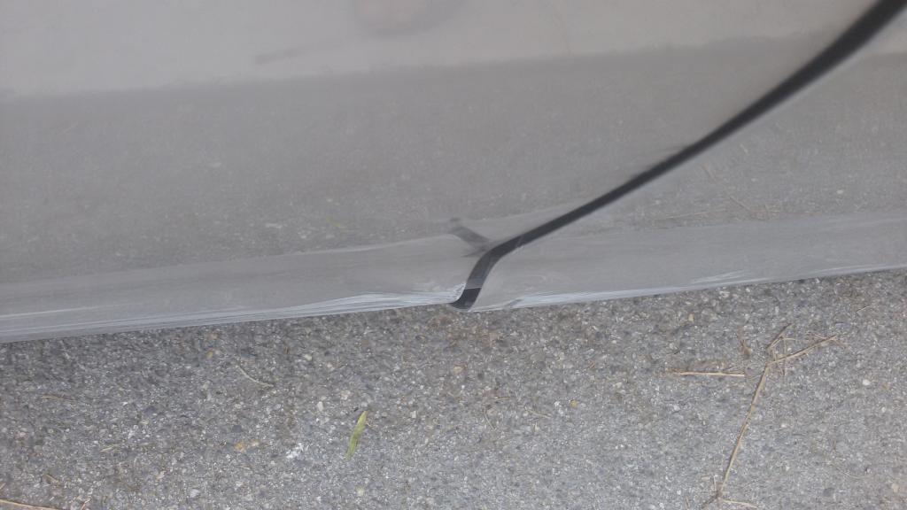

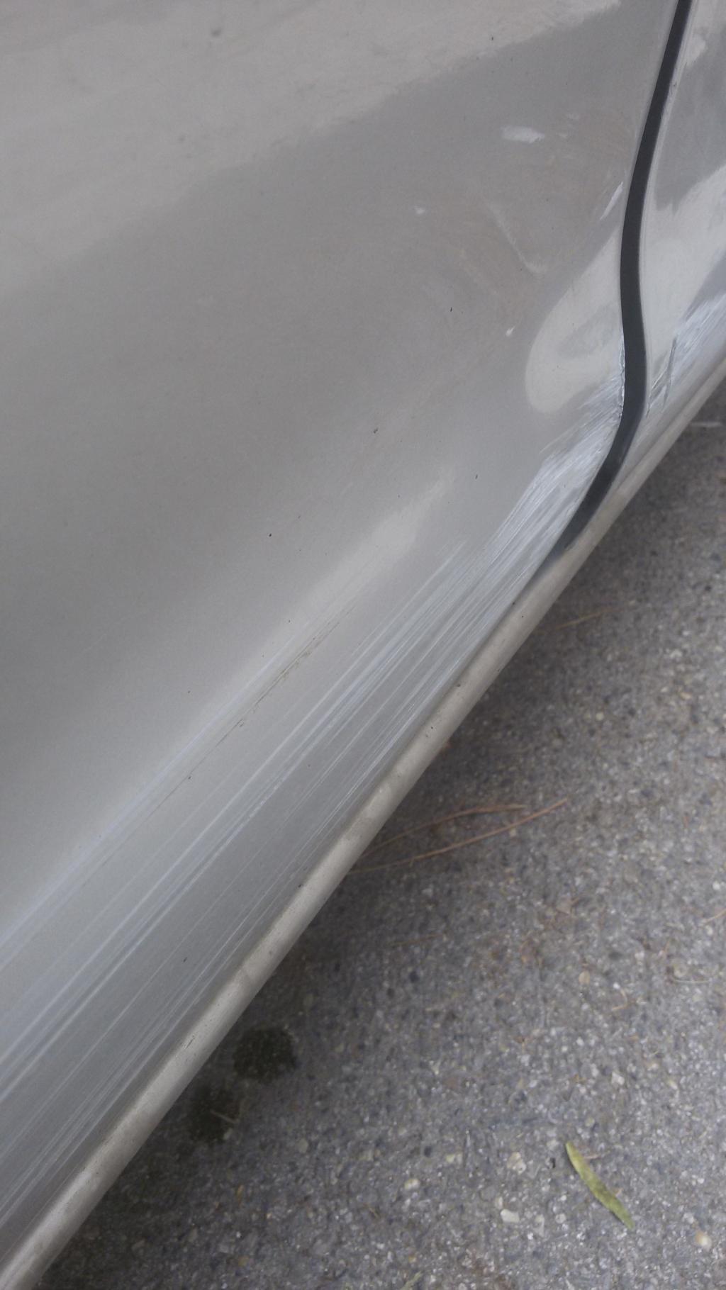

Ciao a tutti mi sono fatto la fiancata della macchina, e volevo ripararla io senza andare dal carrozziere, quali materiali servono?

Puoi provare con la tecnica del caldo freddo ma non credo concluderai qualcosa di concreto visto che la lamiera è leggermente piegata

Lamiera piegata e mi pare anche che lo sportello non chiuda bene.Non credo tu riesca a fare un bel lavoro,qui stucco e levigatrice non bastano.Se ci tieni alla macchina (che modello è?) ti consiglio il carrozziere.
Dove la lamiera è piegata posso provare a tirarla con la ventosa?

Visto il tipo di danno mi sentirei di pensarla come Tony . Comunque la lamiera bozzata puoi rimetterla "in forma" (o tirando da fuori o spingendo da dentro) però poi devi darci di stucco per metallo per ricreare la superficie omogenea, tanta sana carta per lisciare e poi tocca al fondo ed alla verniciatura (che andrebbe sfumata), che fatte all'aperto richiedono parecchie accortezze. Insomma, non è esattamente banale ma volendo lo puoi fare.

Volendo si può fare tutto,ma parlandoci chiaramente un principiante,anzi,uno che non ha mai fatto lavori di carrozzeria,se mette le mani li non credo faccia un lavoro presentabile.Poi se è metallizzato sappiamo che deve sfumare tutta la fiancata o viene una mezza...porcheria.

Difatti sono d'accordo con te, o uno ha esperienza ed allora può anche fare da sè, altrimenti è nettamente meglio andare in carrozzeria se si vuole la macchina sistemata come si deve

Per lo stucco si può usare anche quello normale?

Quello normale, in che senso? Serve stucco per metalli con induritore, lo trovi sia in ferramenta che nei vari brico. Va miscelato, spalmato sulla parte con una spatola morbida senza metterne troppo (visto che poi l'esubero va tolto) e una volta indurito, carteggiato e lisciato finché la superficie non è omogenea con il resto della lamiera.

Se e una macchina vecchia lascia cosi la botta non ti conviene ripararla.Il lavoro se non lo sai fare lascia perdere perche' poi viene uno schifo.L'unica cosa che potresti fare e tirare giu' il pannello della portiera e battere fuori la bugna.
