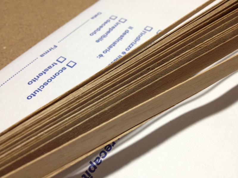

ragazzi ma i chiodini voi li lasciate?
stavo pensando visto che metto il secondo fasciame e i chiodini in fondo potrei infilarli per benino visto che sono piccoli poi passo il vinavil oppure un po' di stucco da falegname carteggio bene e poi incollo in secondo fasciame vi posto anche le foto dei listelli che ho comprato ieri...

I chiodini li toglierei, hai fatto bene a piantarli solo fino a metà, vedrai che estrarli con una pinza sarà estremamente facile. Se non li togli rischi di avere serie difficoltà nella carteggiatura...

ciao white grazie per avermi dedicato 2 minuti
ma la colla poi basta a tenere tutti i listelli? in fondo appoggiano davvero poco contro le ordinate e' questo il mio dubbio...
