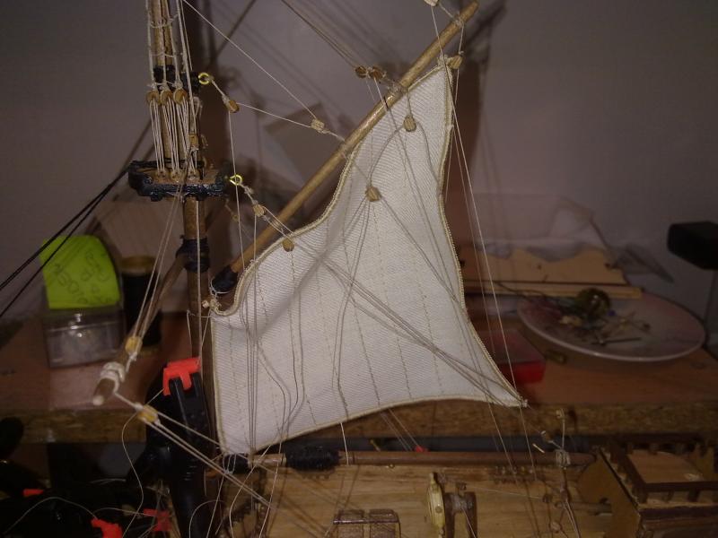

ank nessuno aggiungo comunque qualche foto sulla prima vela messa nn ancora del tutto posizionata correttamente

ecco il risultato finale

Ciao, per la randa credo che il margine superiore della vela dovrebbe essere inferito sul picco (il pennone che sta sul lato superiore) con del filo che passa attorno al pennone, si rinfila nel margine della vela, ripassa ancora sul pennone e così via, formando degli anelli di corda che tengono la vela legata sul pennone senza che sbattacchi al vento. (un po' come una tenda e la bacchetta che la sorregge)
Non so se mi sono spiegato, prova a controllare qualche altro wip su forum e osserva come le vele vengono fissate superiormente.
Poi c'è gente molto più esperta di me cheti saprà dire meglio su questo forum

oltre che essere fissata in alto sul picco, come ti ha detto Gipok, questa vela (per la precisione è una "randa") deve essere anche fissata in basso sul boma (che è l'asta - orizzontale - che sta più in basso).
Visto che adesso non ci arriva devi abbassare il picco.

allora quanto detto da gipok lo sto realizzando cn calma mentre il suggerimento di pimini nn mi convince molto ho guardato molte immagini di golden star realizzate sul web e al in circa la vela era posizionata cm ho fatto io x cui nella parte bassa della vela nn era legata al pennone posto 2 foto della scatola di montaggio ke cerca di far capire quello ke dico anke se è una piccola porzione di immagine tagliata
