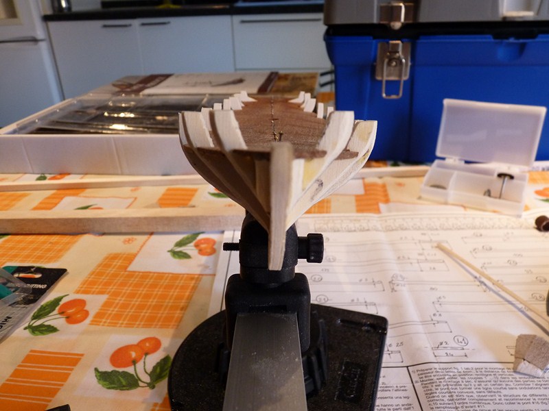

Sono arrivato a fare l'angolo di quartabuono a prua dopo aver incollato il ponte di coperta. Sono indeciso se usare o meno blocchetti di riempimento...
Ecco l'aggiornamento con le foto:

Ciao Neo ottima scelta linee non troppo arrotondate!!!!
Ben fatto il lavoro in foto complimenti.
Personalmente preferisco sempre mettere dei blocchetti di riempimento a prua ed a poppa il lavoro a mio modesto parere risulta piu' facile. Ma qui nel forum ci sono maestri d'ascia ben piu' esperti di me che ti sanno dare validissimi consigli. Io cmq sulla Lady Nelson li ho messi poi decidi tu.....

Credo che con un pò di pazienza seguirò il tuo consiglio e realizzerò i blocchetti di riempimento anche se essendo uno scafo abbastanza slanciato come dicevamo, facendo un buon angolo di quartabuono forse sarebbe anche evitabile
Non mi è molto chiaro comunque la posa del listello guida come da istruzioni...

sui piani costruttivi, dai una controllata alla profondità di incastro delle ordinate a prua. L'ampio spazio tra bordo della ruota di prua/chiglia ed il bordo inferiore delle ordinate mi pare "tantino"

In effetti Trink sembra tanto...
a casa più tardi controllo sui piani.

Una misurazione sui piani ti toglierà il dubbio ...

risulta essere tutto corretto, grazie della dritta comunque
