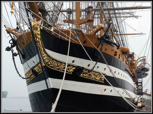

questo è il reale profilo
2° cantiere: Amerigo vespucci Mantua (1:100)-79433.jpg   2° cantiere: Amerigo vespucci Mantua (1:100)-5123324570_8944c76e96.jpg
maliseti non è in linea   Rispondi quotando
GRazie maliseti quindi continuo cosi...il 2° fasciame lo appoggio dove arriva il 1°..

Vecchio 10-09-11, 11:57 AM   #24
L'avatar di prodiere
Registrato dal: May 2009
residenza: Limite sull'Arno (FI)
Messaggi: 1,671
prodiere inizia ad ingranare.
Confermo che va benissimo come hai fatto.
Continua pure così col secondo fasciame
