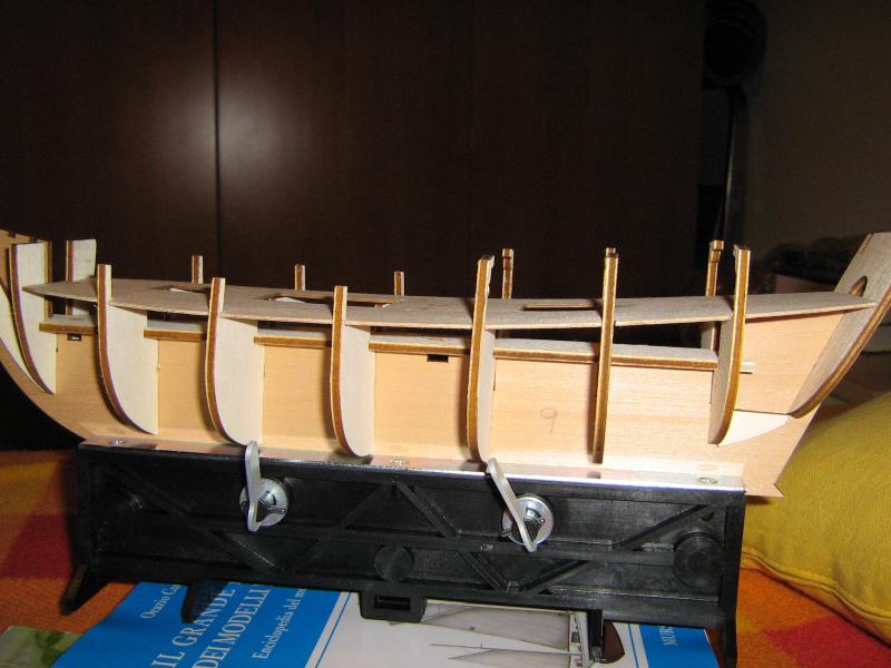

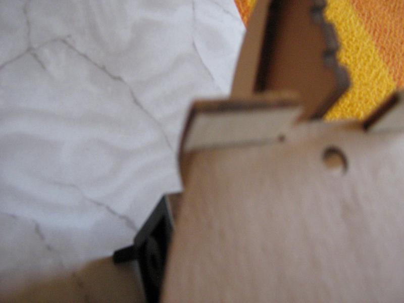

Vecchio 21-02-11, 05:01 PM   #26
Registrato dal: Feb 2011
Messaggi: 39
Aquariuss è un newbie...
Ecchime di nuovo, il cantiere procede a rilento ma procede
sto cercando di realizzare i blocchetti di riempimento ddela prua per facilitare la posa del fasciame...oggi però mentre stavo cercando di ricavare l angolo di quartabuono dalle ordinate ho notato un piccolo errore (credo)......la prima ordinata di prua, che sorregge il ponte, non combacia perfettamente col ponte di coperta, anzi cè una differenza di un paio di mm....per far si che il fasciame aderisca perfettamente al ponte dovrei "assottigliare" l ordinata di circa 2mm....come faccio? lascio stare e poi ricopro con i listelli del ponte o porto l ordinata al pari del ponte?
nn so se mi sono spresso bene comunque le immagini dovrebbero essere più chiare.

Vecchio 23-02-11, 03:03 PM   #27
L'avatar di chicco73
Registrato dal: Oct 2010
Messaggi: 503
chicco73 inizia ad ingranare.
Ciao, dovresti verificare sui piani se il possibile errore è il ponte o l'ordinata.
Nel caso non trovassi l'errore, ti consiglio di verificare, quartobuono a parte, la linea dello scafo privileggiando quest'ultima quindi l'ordinata, piuttosto che il falso ponte considerando che poi andrai a listellarlo e quindi coprire l'eventuale spazio vuoto.
Buon vento Chicco.
E' il vento che soffia alle spalle a condurti verso la rotta, ma sei tu ad ammainare le vele e decidere quando fermarti !.!.!.!.!
chicco73 non è in linea   Rispondi quotando
Vecchio 23-02-11, 03:54 PM   #28
Messaggi: 39
Oki ho fatto il confronto con i piani e l ordinata sembra a posto soltanto mezzo mm di differenza mentre il ponte differisce di 1 mm dai piani (credo ad un carteggiamento errato da parte mia quando l ho messo)
la linea sembra rimasta buona....a questo punto ricoprirò l errore con i listelli visto che lo spazio è poco!
Grazie chicco

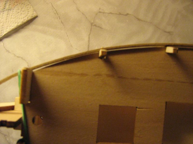

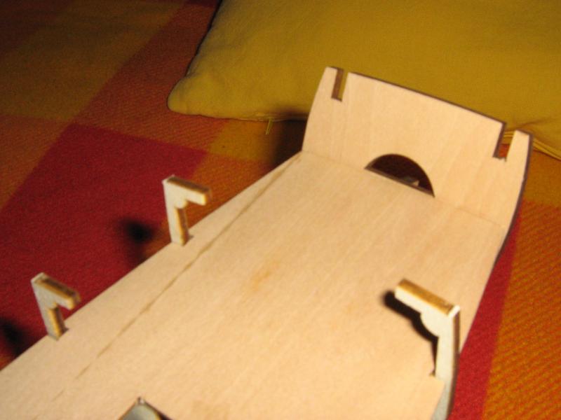

Vecchio 25-02-11, 02:29 PM   #29
Messaggi: 39
Messo il primo listello, solo per prova eh, non l ho incollato l ho fermato solo con alcuni chiodini e con degli elasticini perchè volevo un parere da i vostri occhi più esperti.
Che ne dite lo spazio tra listello e ponte è troppo o accettabile visto che dopo lo listello????
Pinta mantua scala 1:50-31.jpg   Pinta mantua scala 1:50-32.jpg   Pinta mantua scala 1:50-33.jpg
Pinta mantua scala 1:50-34.jpg
Aquariuss non è in linea   Rispondi quotando
Vecchio 25-02-11, 02:32 PM   #30
L'avatar di Tuvok
residenza: Bergamo
Messaggi: 4,961
Tuvok inizia ad ingranare.
mmmmhhhh.... io controllerei un momento l'angolo di quartabuono, se l'hai fatto (dalle foto non si capisce bene), mi sembra un po' pochino.
Alex
