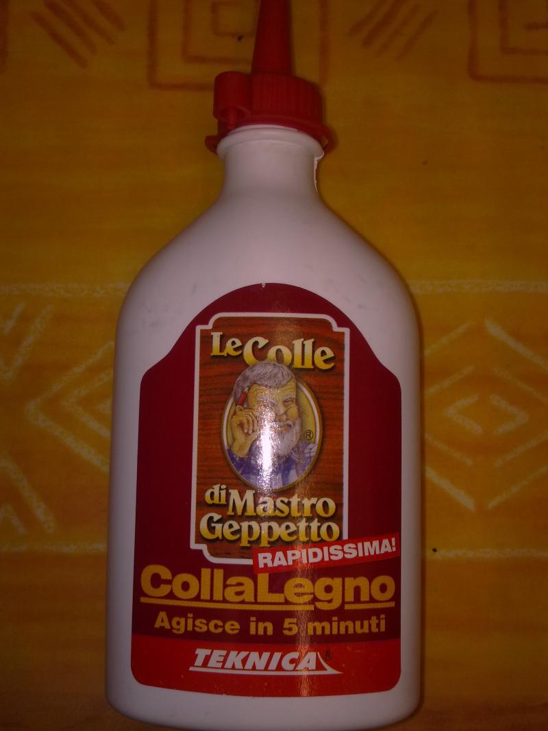

Comunque ho comprato la colla Pritt per incollare la carta sul compensato e tagliarlo e poi ho comprato questa colla per incollare il compensato:
Secondo voi va bene questa colla vinilica?

Ciao, la collo se vinilica va benissimo, per la tecnica del ferro da stiro non so ma se incolli le fotocopie dei progetti è molto facile, sicuro e pratico.

Ma credo sia vinilica visto che c'è scritto a base di polimeri acetovinilici...
