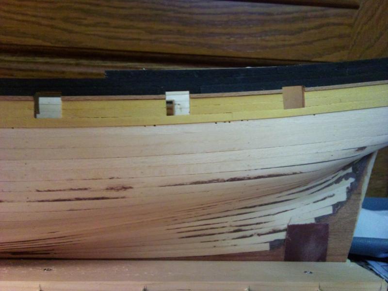

Più vado avanti e più ho bisogno dei vostri preziosissimi consigli! Vi allego qualche foto per farvi capire dove sono arrivato con i lavori, ecco ora che ho completato la parte dei soborti, vorrei capire se c'è un modo per chiudere quelle piccole fessure che si creano tra listelli o vanno lasciate cosi!
Un'altra cosa: è corretto completare un modello senza colorare nulla? Quindi lasciare i colori naturali del legno?

Ciao, scusa forse è un effetto della foto, ma i listelli a poppa sembra finiscono a scalare.

Scusa la mia giovane esperienza! Ma cosa intendi per listelli a scalare?

ciao. Chicco intende questo,vedi foto allegata e confrontala con l'ultima tua foto.
ciao.
Esatto, non so se è un effetto della foto oppure sono propio cosi.

si avete ragione, ma quello è il primo fasciame, ho levigato e stuccato per togliere i scalini che si sono formati, con il secondo arriverò fino in fondo.
E' corretto o ho commesso qualche errore?

Originariamente inviata da darkcristian Visualizza il messaggio
Grazie per le risposte, spero un domani di essere in grado anche io di aiutare qualcun altro!!
Wow!! Un gran bel lavoro complimenti
Per coprire quelle piccole fessure io con uno stuzzicadenti ho infiltrato un pò di colla vinilica e subito dopo ci ho carteggiato sopra, così questa si copre con la segatura/polvere dello stesso legno.. semplice ed effecace!
Originariamente inviata da chicco73 Visualizza il messaggio
Buon vento Chicco.
Mi permetto di risponderti io visto che ho fatto lo stesso.. .. i listelli verso il dritto di poppa vanno a scalare perchè non c'era motivo di portarli fino alla fine, anzi così il risultato sarà migliore e più facile da ottenere perchè comunque vanno carteggiati sino a portarli alla pari con la falsachiglia. Poi ovviamente il secondo fasciame andrà fatto finendo ad una distanza precisa dal dritto come appunto da foto postata da Dario.

Grazie a tutti e grazie Kraken per i complimenti! Ho visto il tuo wip e sembra una guida passo passo su come realizzare questo modello!!! Io, torno a ripertere, sono nuovissimo in questo hobby e quindi i vostri preziosi consigli mi fanno crescere molto velocemente!!
Bella l'idea della colla vinilica nelle fessure e succcessiva carteggiatura!!!
Come carta vetrata cosa devo comprare?? che grana??

Per carteggiare sopra le fessure ne puoi usare una abbastanza fina dalla 200 alla 400, ti consiglio comunque di procurartene di svariate grane, dalla 120 alla 800.. vedrai che le sfrutterai tutte!
