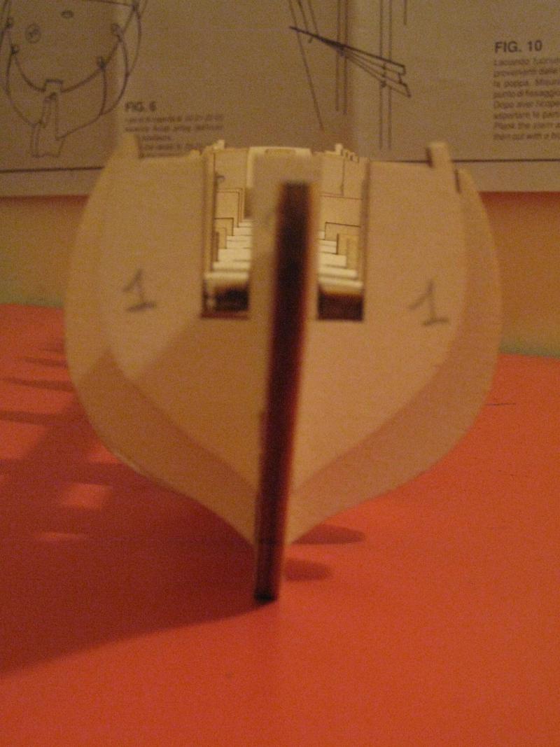

la scatola è aperta e il pre-montaggio dello scafo è già fatto.. ora imparo come si postano le foto e ne metto qualcuna per guardarcelo tutti insieme..
grazie per i tanti ben venuto.. e per il discorso dell'erbapipa... posso solo invitare tutti (o per lo meno i romani), al pub "tom bombadill" per una pinta e delle chiacchiere in compagnia .. chiaramente si fa alla romana.. ovvero: ognuno paga per se !
mi sembra che le ordinate ballino un tantino nei loro alloggi ma posizionando i due semiponti all'interno delle ordinate, il tutto si assesta meglio..inizierei con l'incollaggio, ma aspetto un vostro corposo parere vista la determinante necessità di essere precisi in questa fase..

predefinito prime foto !
ecco le prime foto dello scafo :

secondo me , sembra che sia tutto ok.
non vedo chiglia svergola o ordinate fuori asse, aspetta ancora qualche altro modellista che potrebbe vedere cio' che puo' essermi sfuggito.
buon lavoro.
Dario
Vecchio 14-01-11, 08:51 PM   #22
L'avatar di trinchetto
Messaggi: 7,863
se vuoi fare una verifica, prendi un listellino molto sottile e flessibile ed appoggialo prima di fianco, in vari punti, poi sopra alle ordinate. Dovrebbe toccarle tutte. Se vedi sporgerne una (dall'altra parte dovresti vederla poi rientrare) allora c'è qualcosa da verificare.

Vecchio 14-01-11, 11:58 PM   #24
L'avatar di Gicci70
residenza: Pistoia
Messaggi: 2,325
Gicci70 è un newbie...
...dall'ultima foto pubblicata mi sembra che la parte inferiore tra le ordinate 5-6-7 non formi una linea armonica ma tenda a creare una rientranza anomala.... può darsi sia solo un effetto della foto, ma prima di incollare poggia un listellino a simulare il torello (è il primo corso di fasciame a ridosso della chiglia) e verificane la linea...

Vecchio 24-01-11, 09:25 AM   #25
L'avatar di marco21
Registrato dal: Oct 2009
Messaggi: 527
marco21 è un newbie...
Arrivo un po' in ritardo, ma dalla foto in cui si vede la prima ordinata mi sembra che sia un po' storta, verifica che non sia un effetto della foto.

predefinito quesito ...
Sparito e risucchiato nelle vicessiitudini del momento prima fra tutte brutto periodo con gli stipendi che mi ritardano e mutuo e resto da pagare.. ora ho ritrovato un po di equilibrio e serenità per tornare al mio president ..
ho ricontrollato tutti gli assetti e incollato il tutto.. e questa è fatta ...
grazie per i colpi d'occhio con i quali ho migliorato il posizionamento...
ora mi sono fermato a capire come allestire un particolare della prua.. devo posizionare un micragnoso pezzetto col numerio "24" sulla prua, ma non comprendo come fissarlo e se devo sagomarlo ulteriormente io.. vi posto le tre foto dal progetto cosi mi aiutate a capire come proseguire..
nella prima la prua ancora libera poi con i pezzi "13" e famigerato "24", poi come verrebbe finita con il fasciame..
speriamo che chi ha già fatto il president si ricordi come andare avanti o chi è preparato in materia mi illumini... intanto rastremo le ordinate come da voi consigliate e poi posterò le foto del lavoro..

ciao. ora se non sbaglio e da come il pezzo 24 e' disegnato sulla tavola, credo di ricordare che dovendolo mettere in quella determinata posizione,fra i pezzi 13,dovrebbe dare lo spazio x alloggiare la base del bompresso . come puoi notare il primo listello del fasciame sia sinistro che destro,ricoprono il pezzo 24 per poi lasciar vuoto scendendo, e qui dovrebbe essre inserito come detto ,il bompresso.
percio' prendi il tondino che dice la tavola ,del diametro del bompresso e prova ad inserirlo.
vedi il mio.sono riuscito a trovarlo ,in mezzo a tante altre navi.
ciao.

Sì, le istruzioni non sono molto chiare ma si intuisce che prima devi posizionare i due pezzi numero 13 usando la prima ordinata come riferimento, e poi, usando le sommità dei due pezzi numero 13 come riferimento, il numero 24.
Il risultato dovrebbe essere una prua con un buco per il bompresso immediatamente al disopra dello sperone.
Buon modellismo!

Confermo quanto scritto da capitan red e madamalouise. Il pezzo 24 ti serve come appoggio del fasciame sopra il bompresso, per cui dovrai posizionarlo in modo che ci passi sotto il tondino, se non ricordo male (sono passati un po di anni da quanto l'avevo messo) si incolla direttamente sui pezzi 13, per cui prima dovrai mettere i 13 e poi il 24.
Dopo che avrai messo il fasciame dovresti avere un buco per il bompresso tipo quello della foto che ti allego.
