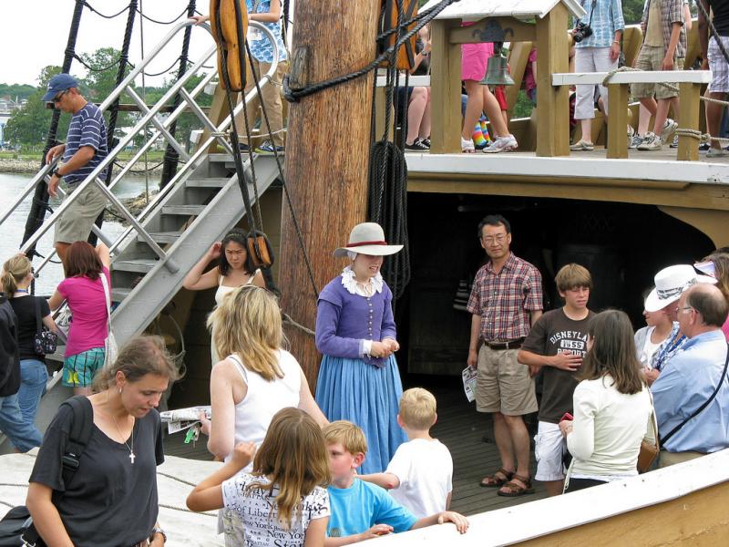

ti aggiungo ancora questo

SergioD, sei il mio salvatore Comunque, non ho capito molto bene la struttura dello specchio di poppa, in relazione al montaggio del timone, me per il resto, a parte una mio dilemma a prua, va tutto più meno bene.
