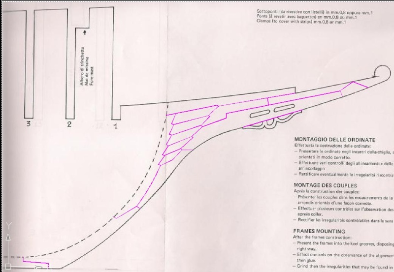

Siccome dovrei finalmente finire chiglia e ruota...siccome ovviamente così in Compensato non mi piace... volevo chiedere se dovendo realizzare la chiglia in più parti accoppiate a palella.... quanto dovrei realizzare lungo ogni pezzo?.. cioè devo tenere sempre presente la lunghezza massima che può avere un "tronco" asse di legno e quindi al max una decina di metri?
quindi andrei a realizzare in scala 1:72 spezzoni lunghi al max 12 mm, come per i listelli giusto?
Luca...Alex... non ricordo... voi come vi siete comportati? avete realizzato tutto di un pezzo?

Nel Wip di tuvok ci sono i suoi disegni... Appena li trovo te li posto!

Eccolo qui!
Ecco  la mia Sovrana "Sovereign of the Seas"-67292d1261083755-autocostruzione-sovereign-seas-da-piani-amati-prua-autocad.jpg

Ciao Angelo, se non sbaglio la scala e' 1:78 non 1:72, comunque io per la divisione della chiglia non ho considerato la scala (l'unica parte in cui ho agito cosi', perche' esteticamente stava meglio), e hi diviso in 4 pezzi da 15,5cm (12 metri reali) e nell'ultimo a prua sono partito poi come nei disegni postati da Giuseppe, il tutto con incastri a palella semplice

ok grazie Alex infatti farla da 10cm a pezzo sarebbero tanti.... torno a rispulciarmi nuovamente il tuo Wip per trovare altre info.

Il problema non è quanti pezzi ci vanno ma nel trovare tronchi più lunghi!

sicuramente per la chiglia utilizzavano i tronchi più lunghi e robusti che avevano a disposizione, essendo un componente strutturale molto importante è possibile che cercassero di suddividerla (soprattutto la parte orizzontale) nel minor numero di pezzi possibile.

Ciao Angelo, scusami ho visto e letto solo ora la tua domanda,,
ti rispondo per come ho fatto io, lo schema della ruota e dello sperone ho utilizzato il disegni di Alex che quà sopra ha postato Giuseppe,
la chiglia , se non ricordo male , l'ho fatta in quattro pezzi , con incastro a palella semplice , di circa 15cm, ricorda anche il dritto è fatto in tre pezzi, e appoggiato sull'ultima parte della chiglia ,
