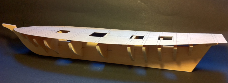

eccomi qua finalmente con qualche immagine.
incollato le costole sulla chiglia e appoggiato il falso ponte.prossimo passo la rastrematura delle prime e ultime costole per poter poi mettere il primo fasciame.
un quesito:
ho visto che qualcuno fa un'incisione sulla ruota di prua per incastrare i listelli ,mi consigliate di fare lo stesso anche se la goletta non ha una prua arrotondata?
prossimo passo la sistemazione del falso ponte e posa dei listelli sul medesimo provando a riprodurre la calafatura.
ho inserito anche un paio di foto dello sciabecco,cosa ve ne sembra?
ciao a tutti
max

Vecchio 18-10-10, 11:50 AM   #13
L'avatar di Tuvok
residenza: Bergamo
Messaggi: 4,925
Tuvok inizia ad ingranare.
Mi sembra un ottimo lavoro.
Per la battura, la scelta e' soggettiva. Certo che se la fai il modello ne guadagna sicuramente, ma devi essere molto preciso. Altrimenti puoi levigare i listelli di spigolo in modo che aderiscano perfettamente alla chiglia.
Ciao Alex
Vecchio 18-10-10, 01:54 PM   #14
L'avatar di barbanane
Registrato dal: Jun 2010
Messaggi: 228
barbanane è un newbie...
Ciao Alex
grazie della dritta ,e anche dei complimenti...
al più presto inserirò nuove foto.nel frattempo chiederò consigli.
scusa se ti faccio una domanda alquanto strana...ma questo mio è un wip o cosa?!?
ciao,max
Miniature di Beldegg

Vecchio 18-10-10, 02:10 PM   #15
L'avatar di Tuvok
residenza: Bergamo
Messaggi: 4,925
Si, questo qui e' un WIP, infatti l'hai aperto nella sezione Work In Progress. Sarebbe meglio sdedicarlo ad un solo modello e mettere il nome (del modello) nel titolo, cosi' salta subito all'occhio di cosa si tratta.
Penso che nel caso Trink possa provi rimedio.
Ciao Alex
